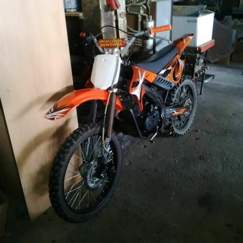

So, nun zum Thema. Da ich mir nach der Xmotos XB-35 bzw. deren Hintergrunddaten ein wenig die Finger wundgesucht habe, hoffe ich hier den einen oder anderen Tip zu bekommen. Der Neuzugang im Fahrzeugpark ist als Einsteigermaschine für meinen 25jährigen und motorradunerfahrenen Sohn gedacht. Dafür sind die 20PS nominal und das anliegende Drehmoment schon mächtig dicke, und auch die Sprungeignung steht erst mal hintenan. Es wird wohl eher eine Enduronutzung werden ;-)
Das besagte Bike ist von 2008 und beim Vorbesitzer nicht geschont worden. Die sah viel Schotterpiste und auch so manchen Hinleger... trotzdem ist der Rahmen heil, gerade und nicht mal allzusehr abgeschabt. Gabel ist stramm und wackelt kaum, Räder, Anlenkung, Schwinge und Motor machen einen guten Eindruck. Plasteteile sind wohl schon alle 1x neu, na und, dafür sind sie ja da...
Die Maschine springt auf Schlag an und zieht gut. Insoweit also alles überraschend guter Zustand für einen 7 Jahre alten "Chinaböller".

XMotos XB-35 aus 2008
XMotos XB-35 nach 7 Jahren Betrieb

Hallo, Ich bin seit ein paar Tagen stolzer Besitzer einer stark vernachlässigten XB-37 / XZ250R. Läuft soweit gut, Motor hat oben noch zu wenig Schmalz, aber das Drehmoment passt.
Vielen Dank für deine Info zu den Lagergrössen, meine Schwingenlager + Umlenklager sind stark verrostet (Bolzen festgerostet).
Frage: Original waren Nadellager mit einem Gummimantel verbaut, die Ersatzlager die ich finde, sind aber alle mit einem Stahlmantel - macht das einen Unterschied?
Tips:
Kupplungszug neu verlegen (war bei mir mit 90° Ecke)
Gaszug Checken (Verlegung ok, Seil im Gasgriff ok?) - Reparatur mit Universal Schaltseil + Schraubnippel (LOUIS)
Luftfilter checken (meiner war staubtrocken)
Öl wechseln (10W40), Filter checken (oben und unten) und mit Bremsenreiniger reinigen/tauschen
Kühlwasserstand checken
Sitzbank ist bei mir zu weich - mit CRF250 Schaum + Bezug neu bezogen (Tacker mit 6mm Klammern)
Ventile checken (Einlass 0,1mm, Auslass 0,15mm hat bei mir funktioniert)
Schwungscheibe Lichtmaschine war bei mir stark verölt
Motor macht klackernde Greäusche:
Check Spannung Steuerkette: bei mir hatte der Spanner voll ausgefahren noch immer 5mm Luft zum Kettenspanner (Ursache ist mir ein Rätsel)-> Steuerkette ist beim Starten übergesprungen - Kolben und Enlassventil haben sich berührt. Habe den Spanner nun verlängert - hoffe Problem ist gelöst.
Check Pleuellager auf vertikales Spiel - sollte null sein (Lebensdauer Kolbenbolzen + Kolben), sonst wechseln (ca. 90.- bei Happy Motor Parts)
Ein paar Infos:
http://www.giomotors.com/ps/media/wysiwyg/XZ250R_V4_-_X37_4V.pdf (Das ist der Nachfolger mit 4 Ventil Motor, aber sonst fast alles gleich).
Baugleiche Teile mit CRF250:
http://crossfiremotorcycles.com/.../...nda_CRF250_and_Honda_CRF450.pdf
Achtung, nur die Verkleidungsteile einiger CRF250 Baujahre sind kompatibel.
Parts Manual + Engine Manual (runterscrollen)
http://crossfiremotorcycles.com/product/cfr250-crossfire-motorcycles/
Link auf Reparaturanleitung folgt, an sich ist das ein alter Honda CB250 Motor.
