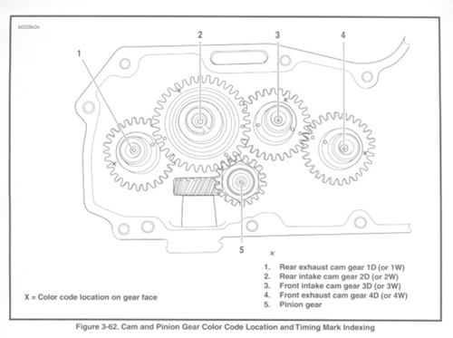

die mittlere Nocke hat mehrere Zeichen, ich halte mich an die rot markierten, ist das OK?
Bild zwei war der Verursacher, die einzige Nocke, die am Deckel befestigt ist, davon habe ich nicht gelesen.
OK, das bekomme ich schon wieder in den Griff.

So die Nocken sind wieder drin ich hoffe das stimmt so mit den Markierungen

Da ist noch eine Abbildung.

Cam shaft sportster

Die Nocke 4 ist nicht richtig bei mir morgen nochmal ran.

So endlich passt alles, habe Nocke 1 mit 4 vertauscht.

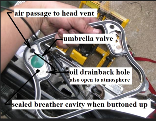

Wenn du eh schon dabei bist, dann guck mal nach den umbrella valves. Wenn die hin sind, läuft dir bei schneller Fahrt das Öl in den Luftfilterkasten und dann am Hosenbein entlang.
Umbrella valve
@Jungbiker schrieb am 7. April 2025 um 13:07:24 Uhr:
Ich hatte auch mal eine 883. War ausser Kleinigkeiten nie was kaputt. Bei guter Pflege hält die ewig.
Mache ich
