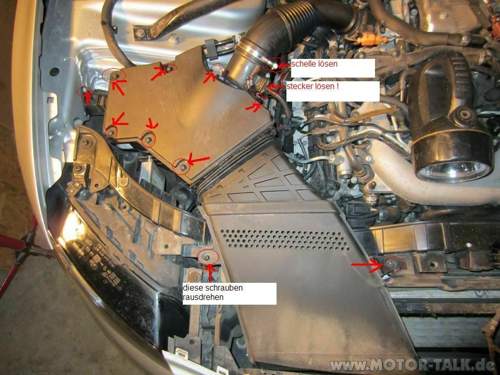

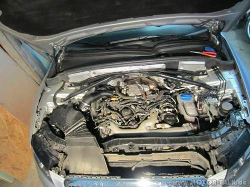

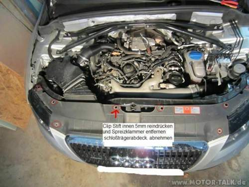

Hallo, ich habe mal ein paar Bilder gemacht. Aber Vorsicht die Zündspannung ist tödlich! Vorher am besten Batterie abklemmen. Ich übernehme keine Haftung !

also ich habe für den Lampenwechsel 1 Std gebraucht, am meisten haben mich die simplen doofen Spreizclips vom Schlossträger aufgehalten, weil man am Anfang nicht weiss, wie weit man die Stifte reindrücken muss, und selbst bei richtigem Maß von ca.5mm wollten manche nicht rausgehen.
Ansonsten ist daß kein Hexenwerk.
Die Aktion war ein voller Erfolg, das Licht ist um Welten besser als vorher!!!
Als nächstes kommen die Zusatzscheinwerfer dran, da möchte ich die Osram Nightbreaker unlimited einbauen. ( H11 55W )Da kann ich dann auch wieder eine Fotostrecke machen.🙂😉
