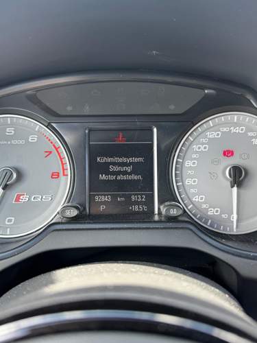

Mein Import-Audi SQ5 mit 3.0 TFSI Kompressor macht seit ein paar Wochen Probleme.
Als ich zügig im „S“-Mode gefahren bin (Volllast) piepte es kurz und die Meldung (Bild) erschien.
Darauf hin bin ich rechts rangefahren (Landstraße) und hab den Kühlmittelstand kontrolliert. Alles i.O.!

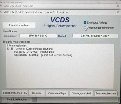

Am nächsten Tag hab ich bei einem befreundeten Werkstattmeister mal auslesen lassen und die Fehler löschen lassen.

Bordcomputer Fehlermeldung

Was stand im Fehlerspeicher der glöscht wurde?
Wissen wir leider nicht mehr. Ich fahr die Tage nochmal hin, lasse neu auslesen und schreibe dann wieder hier rein 👍🏻

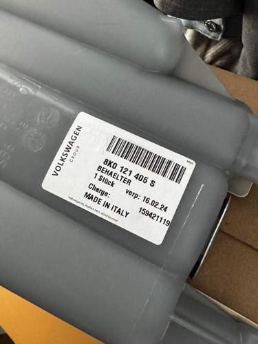

Ist der Sensor am Kühlmittelbehälter, der hat ne Macke. Hatte das gleiche Problem. Lg
Bild hab ich gerade gemacht.
@detti63 Den Sensor im Kühlmittelbehälter schließe ich aus da ich vor 2 Wochen auch einen neuen Kühlmittelbehälter verbaut habe. Soweit ich weiß ist unten nur der Stecker. Der Sensor sitzt im Behälter selbst.

Heute Mittag hatten wir den Fehlerspeicher natürlich gelöscht nach dem Auslesen (1. Bild), und weil ich „normal“ gefahren bin kam heute keine Meldung.

Das habe ich vergessen zu schreiben ein Fehler im Steuergerät muß abgelegt sein.
