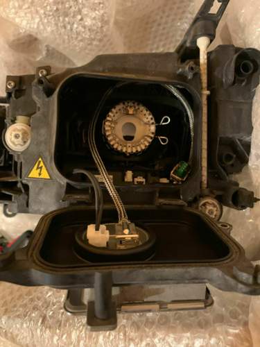

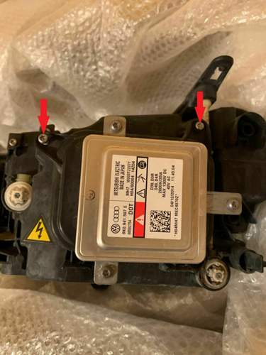

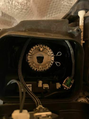

@Paykowseb1984
Das sind meine FL Scheinwerfer.
Bild 1 Dese zwei Torx T20 Schrauben lösen
Bild 2 Nach hinten unten kippen
Bild 3 Da ist die Klammer
Bild 4 Da siehtst du wie die Klammeführung verläuft
Bild #209788271
Bild #209788272
Bild #209788273

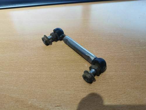

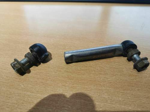

Hallo zusammen, habe den Thread jetzt durchgelesen in der Hoffnung irgendwo einen Hinweis auf ein Manual (bebildert) zu finden. Ich habe auch ein Problem mit dem Licht, allerdings etwas anders gelagert. Hatte vor 1 1/2 Jahren einen Unfall mit einer Wildsau. War ordentlicher Schaden (fast 10k€) , aber alles wieder tiptop. Nun war ich im Januar beim TÜV und die Scheinwerfereinstellung hat nicht gepasst. Der freundliche TÜV-Mann hat das eingestellt und wir sind auf die Suche nach der Ursache gegangen. Und siehe da unter dem linken,vorderen Kotflügel wurden wir fündig. Eine abgebrochene Welle, die lt.TÜV-Mann beim Starten des Fahrzeugs die Leuchtweite einstellt. Nun wäre es toll, wenn mir einer von Euch den link zu so einem Katalog geben könnte. Anbei ein paar Bilder von dem Teil.
Wäre toll, wenn mir jemand helfen könnte.
Danke im Vorraus.
Hermann
Img-20200316
Img-20200316
Glaube das sollte die Teilenummer sein (ohne Gewähr)
7P0616213
@RebelQG: Danke hab das Teil gefunden, ist Teil der Leuchtweitenregulierung.

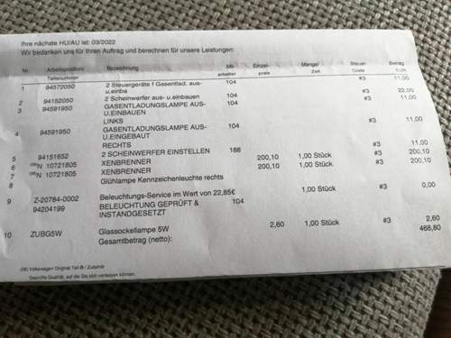

Hallo.... bei mir ist die Beifahrerseite ausgefallen und war deswegen beim freundlichen einen Kostenvoranschlag machen.
Beide Seiten wechseln mit Stoßstange demontieren... 702.-€
Morgen hole ich ihn ab, dann kann ich anhand der Rechnung genaueres sagen.
@Mika2412 schrieb am 25. Mai 2020 um 19:56:24 Uhr:

so jetzt habe ich ihn abgeholt. Zuerst zum Thema mit... im freien Handel gibt es die billiger ist richtig, sowie das meiste Kfz Zubehör /Teile, nur wer baut die ein???
Ich war sehr überrascht vom Freundlichem, sie haben die Brenner so rein bekommen ohne das die Stoßstange demontiert werden musste.
Dadurch kostete es dann nur noch 557,87€
Sie hätten es auch berechnen können und ich hätte es nicht gemerkt.
Ich habe mal die genaue Aufstellung der Rechnung beigefügt.
Jetzt gibt es mal zu dem Thema ein genauer Betrag und nicht nur immer die Halben Aussagen. Sicherlich geht es billiger wenn man bei Ebay und Co das Zeug bestellt, aber nicht jeder kann es auch einbauen. Ich habe ein Auto das Geld kostet und das weiß man vorher schon wenn man es sich zulegt.
