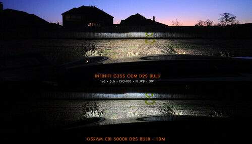

Also ich habe nun 1 Jahr Xenon`s mit 6000k gefahren, keine Billigmarken hatte fürn Satz auch schon 100€ gelöhnt, doch da mir 1 Brenner immer wieder einen Streich spielte und nicht zünden wollte und diese von rechts nach links wechselte weil ich dachte das Steuergerät wäre im Eimer was mir auch gewechselt wurde aber letztendlich doch der brenner war bin ich seit 2 Wochen auf die Osram CBI umgestiegen. Der unterschied besteht nun darin das die jetzigen Brenner 5000k haben und zu den 6000k etwas leichter gelb-blau sind was alledings die Lichtstärke erheblicher gestiegen ist zu meinem Bedauern, war immer der Verfechter das weißeres Licht auch besser sein doch die CBI sind weit aus besser in der Ausleuchtung und Lichtstärke da die CBI 20% mehr Lichtleistung bringen. Besonders in der Fernlichtausleuchtung sind die Osram gegenüber meinen vorherigen 6000k Brennern auch besser muß ich selber zugeben. Gegenüber dem LED Licht was Audi verbaut komme ich mir richtig mikrig vor als ich neben einem A7 stand der leuchtete mir was vor aber hallo 😰.
Die einstellung der obersten Grenze was geht hab ich vom Freundlichen unter meiner Aufsicht kontrolliert da die beim Lichttest im Oktober mir die ganze Leuchtweite versaut hatten - konnte nur noch dem Vorderman unterm Auspuff leuchten mehr nicht mehr da bin ich aber dann hin und habe protestiert, siehe da da es ja "nur" 1cm mehr waren an seiner Einstellung aber mir auf die Distanz circa 15m mehr Ausleuchtung brachte kann man sehen was es bringt. Klar an den übrigen problemen die andere Typen besser sind kann man nix ändern doch soviel sei gesagt das es nun weit besser an Licht auf die Straße kommt als mit den 6000ern kann die CBI empfehlen, die Silverstar waren mir weit aus zu teuer und der Vergleichstest unter verschiedenen Brennern haben die am besten abgeschnitten gehaben obwohl sie nur 4200k hatten siehe:

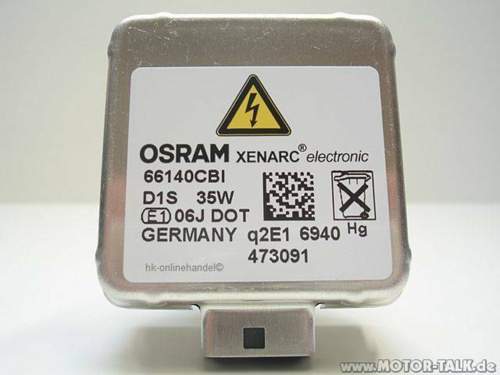

Cbi2
Osram-cbi-2
Osram-cbi
