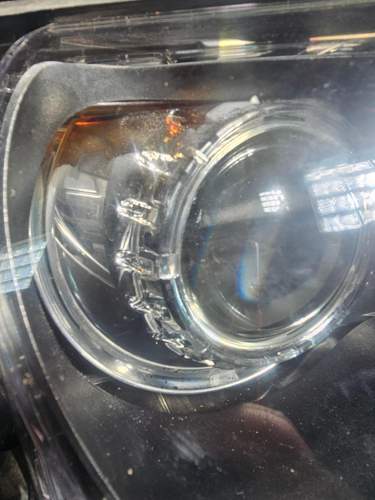

Letzten Freitag hatte ich einen Besuch beim Tüv mit meinem e46 Facelift mit Xenon. Leider sind die Lichtbilder Khatastrophe. Der Prüfer meinte Rechtd noch ca 10 Prozent. Es sind neue Streuscheiben und hochwertige Brenner drin. Vorschsltgerät wurde auch getauscht, hat alles nichts gebracht. Mir ist aufgefallen dass er Gelb angelaufen ist. Liegt es daran?
Muss man den Ganzen Scheinwerfer wechseln?

Da hat sich die Chromschicht auf dem Reflektor hinter der Linse verabschiedet.
Gibt Firmen die das neu beschichten,habe hier aber keine Empfehlung.
Greetz
Cap
Ich habe damals glaube von der Scheinwerferklinik die Reflektoren für 200€ gekauft und selber gewechselt, dafür muss man aber gefühlt den kompletten Scheinwerfer zerlegen. Wenigstens gab es danach wieder super Licht :D

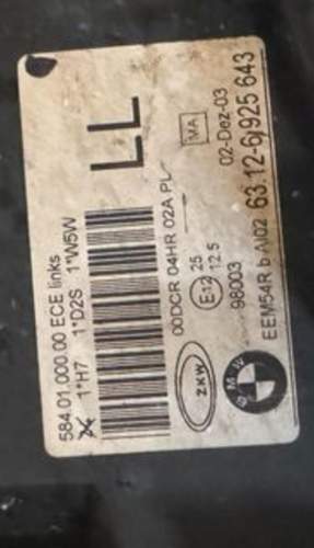

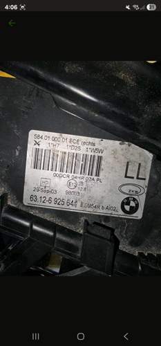

Das zweite Foto ist von meinen
Bild #211528169
Bild #211528172
Die sollten denke ich schon passen. Die letze Ziffer unterdcheidet sich wahrscheinlich wegen der Seite
Auf beiden Bildern ist direkt neben dem BMW Logo eingekreist ZKW zu lesen. Das ist der Zulieferer mit den Problemreflektoren...
