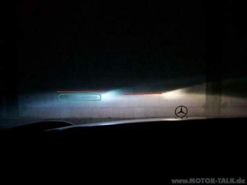

guten abend gemeinde und zwar wollte ich mir 8000k brener rein machen bin los gefahren zu so ein laden hier in hamburg die , die brener kostengünstig anbieten ( 25 euro für 2 stück ) so gekauft eingebuat alles super bin dann nach hause gefahren auch noch alles ok später war ich mit ein freund verabredet wollte los fahren kommt eine fehler meldung im display lampe def ich denke mir hää was den das gucke raus die eine leuchtet die ander ist aus sch.. dachte ich mir bin dann am nästen tag wieder hin habe mein problem denn herren berichtet und er hat mir auf koreckt eine neue gegeben wieder eingebaut hat alles wieder geleuchtete dan wieder wagen abgestelt schon wieder das gleich bortcomputer lampe def ich so das kann noch nicht sein wieder gleich seite so habe den die lampen durech getauscht ging wieder alles dan den wagen abgestelt ging wieder die nachricht an aber diesemal auf der rechtene seite wieder die lampen durech getauscht ging garkein licht mehr an häääää 😁 habe den meine alten xenon brener wieder rein gemacht alles leuft super was kann das sein ist vieleicht 8000k zu stark für meine steuergerät ??? mochte mir morgen 6000k holene und gucken ob das gleiche kommt ich finde es komisch hat jemand von euch eine idee ????

Mit anderen Worten ist also der Billig Scheiß Schuld daran das die Xenon mich Blenden!
Richtig! Ein richtig eingestelltes Xenonlicht mit dafür zugelassenen Brennern hat eine saubere Hell Dunkel Grenze und blendet daher genau so wenig oder viel wie z.Bsp. H7 oder H4, wenn es auch etwas heller und evt. "weißer" ist.
Ich habe ein Bild zur Verdeutlichung angehängt. Hier noch die Erklärung dazu:
Die beiden roten Linien stellen die jeweilige Hell/Dunkel-Grenze dar, hier sieht man deutlich, dass der linke Scheinwerfer höher strahlt. Unsere Xenonscheinwerfer werden auf eine Neigung von - 1% eingestellt, d.h. dass die Hell/Dunkel-Grenze auf 10m um 10cm abfällt, dies bedeutet eine Leuchtweite von ca. 65m bei einer Scheinwerferhöhe von 65cm.
Bedenkt man nun, dass das Fahrzeug ca. 2,5m von der Wand entfernt steht und der Höhenunterschied etwas über 3cm beträgt, wird schnell klar, dass die Hell/Dunkel-Grenze ansteigt, anstatt abzufallen. Ergo: Die Ausleuchtung ist zwar erstmal subjektiv "besser", da das Licht weiter strahlt, nur leider erreicht nicht das volle Licht die Fahrbahn, ausserdem verliert Licht mit zunehmender Entfernung an Kraft, was zu einer dunkleren Ausleuchtung führt. Da das Licht nun minimal ansteigt, statt zu fallen, werden weit entfernte Fahrzeuge geblendet.
Punkt 2: Im grün markierten Bereich ist ein dunkeler Streifen erkennbar, dieser trifft in ca. 50m Entfernung die Fahrbahn, also genau dort, wo am meisten Licht gebraucht wird... somit ist die Lichtausbeute nochmals geringer, als mit den richtigen Brennern! Die helle Fläche darunter Leuchtett die Fahrbahn direkt vor dem Fahrzeug aus, die helle Fläche darüber trifft die Fahrbahn nur zum Teil, dann aber in zu grosser Entfernung um noch effektiv zur Ausleuchtung beizutragen, der obere Rest verpufft am Horizont.
Nochmal zur Klarstellung: Beide Scheinwerfer sind exakt gleich in der Höhe eingestellt, die Brenner korrekt eingebaut und die seitliche Einstellung passt ebenfalls. Dass es so aussieht, als würde der rechte Scheinwerfer zu mittig leuchten, liegt an der Perspektive der Aufnahme (Kamera stand auf dem Lenkrad) und dem Wandabstand. Das Fahrzeug stand auf einer absolut ebenen Fläche vor einer ebenso waagerechten Wand vor meiner Werkstatt.

also meine brenner haben auch diesen streifen 😉 nur mal so neben bei also nix mit blenden !!!!!!!!
Sehr gut! Ich denke man sollte darauf achten.... 😉
genau so siehts auch aus gut gut danke hjm für die ausführliche info von dir
sag mal dieser lichterschein diese schmale streifen von der mitte aus wodurch wird dieser verrursacht ?
wo hast du das foto her ist das beides xenon das eine sieht ja sehr blau weiss aus das andere eher halogen mäßig

Wer lesen kann ist klar im Vorteil. Er hat doch eine Quelle angegeben. Wenn man sich nun die Mühe macht, und zumindest Beitrag 52 durchliest, ist klar, dass beides Xenon-Brenner sind und der linke so ist, wie es nicht sein sollte. Ich weiß zwar nicht, was "diese schmale streifen von der mitte aus" sein soll, aber wie das Licht gebündelt wird, ist auf der von hjm genannten Seite ebenfalls klar zu erkennen. Und der Grund für das nach oben gehende Licht auf der rechten Seite sollte wohl jedem klar sein...
