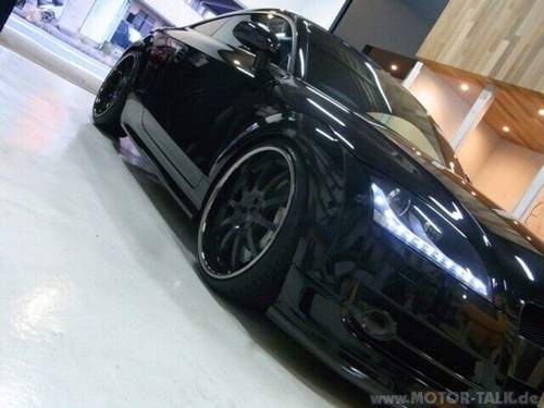

Hallo Leute,
hat von euch schonmal einer einen XENON Scheinwerfer zerlegt, um die LED Standlichter einzubauen?
Ich möchte mir gerne die LED Reihe setzen wie beim RS. Zwecks dem BC würde ich die Stand.-Standlichtbirne drin lassen, da ich von den Widerständen nix halte, wegen Motorraumhitze usw.
Danke für Tipps.

Es geht alles, nur der TÜV wird dann die ROTE Karte ziehen.🙂
( darum auch mein Edit oben )
Wenn man die originale LED Lichtleiste in originale Scheinis einsetzt wird der Tüv kaum was sagen, da es alles original Teile sind.
Ich wüsste nicht, dass es verboten ist, Teile auseinander zu bauen und wieder zusammen zu setzten (ordentliche Arbeit vorausgesetzt)

Es ist trotzdem so, dass jede Änderung an den lichttechn. Anlagen verboten ist.
Auf der anderen Seite wird es imho nicht auffallen ... solange man originale Bauteile sind.
Die Lösung oben mit den blauen LEDs fällt wohl sofort auf.
WOW ! Gibts evtl. mehr Fotos davon ??

Nein 🙂
