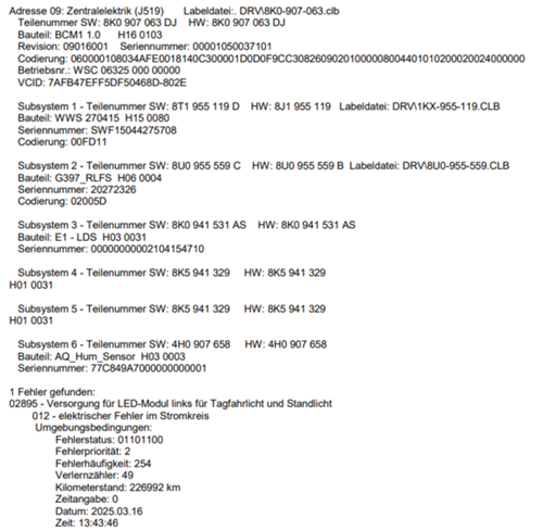

Mit VCDS sagt er mit nur das ein Elektrik Problem vorliegt.

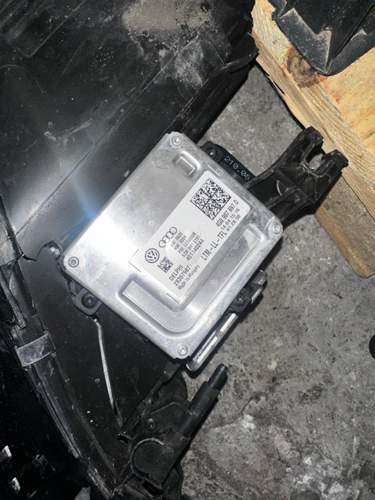

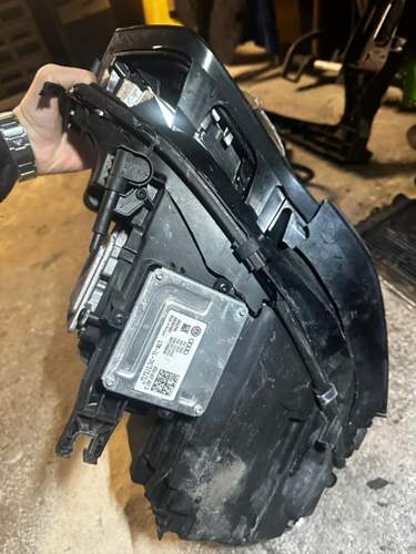

Das Auto ist von einem Kollegen hier sind ein paar Fotos im Anhang mehr Infos habe ich leider auch nicht.
Laut Aussage von ihm hat vor dem Unfall das Kurvenlicht problemlos funktioniert.
Welche Infos werden noch benötigt?

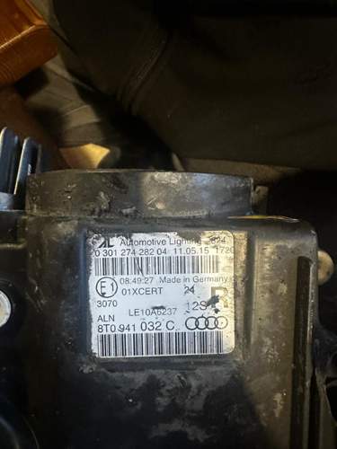

Lt. der Teilenummer hat der Scheinwerfer kein adaptive Light, also Kurvenlicht.
Dann besorg die am besten den Plan aus erwin.
@Arpaio schrieb am 22. Mai 2025 um 09:00:06 Uhr:

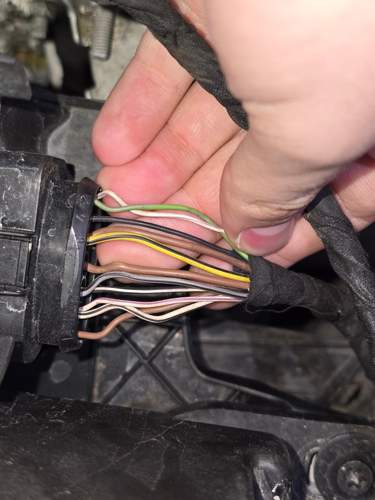

Ich habe ein Kollegen gefragt dieser hat kein Kurvenlicht. Der hat mir ein Bild gesendet und der Stecker hat viel mehr Pins belegt...
Bild im Anhang
Fahrerseite

Das Zeigt VCDS
Vcds
Dann habt ihr es doch. SW links...
LED Modul sitzt unter dem SW. LED ist das Tagfahrlicht.
Wurde am Stecker des SW etwas gebastelt oder getauscht? Dann müsst ihr den Stromlaufplan zu Rate ziehen.
Ansonsten kann man die Module re/li gegentauschen.

Ja wie oben beschrieben wurde nach dem Unfall der Scheinwerfer getauscht (steuergeräte beibehalten) und der Stecker erneuert.
Ich gehe von aus das der Stecker Flasche ein gepinnt wurde.
Ich habe schon von 2 a5 Bilder vom Stecker erhalten aber dieser hat mehr Kabel als der von dem Kollegen.
Deswegen bitte ich euch Fotos vom eurem Scheinwerfer Stecker links (Fahrerseite) Bilder zu Machen und diese ins Forum hochzuladen mit etwas Glück ist was dabei was mir helfen kann.
