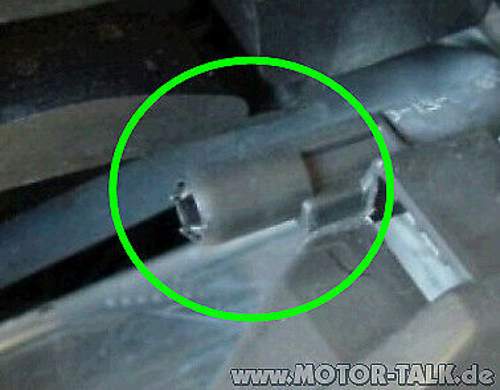

Nochmal zu diesem "Filter". Haben diese Filter nun alle neuen 8K Scheinwerfer ab Werk oder muß man sich immer noch um diesen Filter extra bemühen? Wie sehen diese aus und wie kann man erkennen ob man diese schon ab Werk drinnen hat?
Die Filter sind seit April 2008 serienmäßig verbaut. Man sieht die Entlüftungsschläuche wenn man die Kunststoffverkleidung oberhalb des Kühlers ausbaut. Der Staubfilter sitzt auf dem Ende des Belüftungsschlauchs der Scheinwerfer (Bild), wenn man in das Schlauchende schaut, sieht man so einen blauen Filter darin. Wer sie noch nicht drin hat kann nachrüsten.
Belueftungsschlauch-sw

Sind das bei euch bei Fahrzeugen nach April 2008 eher Wasserflecken in den Scheinwerfern oder so wie teilweise berichtet Schmutz wie Staub, Insekten, Spinnweben? Mich würde interessieren ob zumindest die Gefahr von "Schmutz" mit den Filtern gebannt ist.

bei meinem Avant (EZ 04.06.2008) wurden heute beide Xenonscheinwerfer getauscht im Rahmen einer Ende-der-Garantie-Prüfung, die mir mein Freundlicher anbot.
Ich war in der Werkstatt beim Einbau dabei und habe mir alles genau angesehen:
Beide neuen Scheinwerfer waren in einem grossen Karton, sie hatten beide ein unterschiedliches Produktionsdatum (Ende April 2010 und Anfang Mai 2010, trugen aber beide einen Aufkleber von Automotive mit dem Datum 19.05.2010). Da sie beide zusammen in einem grossen Karton waren, gehe ich davon aus dass sie also als Paar zusammengesucht worden sind. Beide haben auch exakt den gleichen Farbton bei den Leds ich sehe auch nicht den geringsten Farbtonunterschied.
In den neuen Gehäusen fehlten das Steuergerät, das Xenonzündgerät und die Xenonbrenner. Diese Teile wurden aus den alten Gehäusen genommen und in die neuen eingebaut.
Die orangefarbene Blinkerleuchte, die Stellmotoren und die Ledstreifen sind also neu, so wie auch das komplette Gehäuse.
Die Teilenummern sind 8K0 941 029C und 8K0 941 030C, Preis laut Nininet 416,50 € incl. 19% Mwst pro Stück.
Der Monteur hat etwa 45 Minuten gebraucht für den Ausbau, den Umbau der Teile, den Einbau, das Einstellen der Nullposition mit dem VAS Gerät und die Einstellung der Leuchthöhe. Der Stossfänger brauchte nicht ausgebaut zu werden.
Die Xenons sind übrigens nicht genau die gleichen wie die alten: sie haben an der Seite zum Kotflügel einen Gummi, der die Leuchte zum Kotflügel hin abdichtet, somit wird also weniger Spritzwassser in den Kotflügel eintreten können.
Alles in allem also eine Geschichte die den Privatkunden 1000 Euro hätte kosten können. M.E. ist es also ein teurer Produktionsfehler, dass dieser kleine Filter in den alten Gehäusen fehlte.
