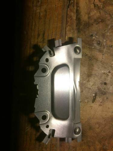

Hallo Leute!
Seit gut einem Jahr besitzt meine Dame ein A4 Cabriolet/1.8 t Bj04 163Ps.
Von Anfang an war mir das Xenon zu schwach und habe wie in meinem A6 auf Osram Xenarc gewechselt doch kein grosser Erfolg.
Also ersten Scheinwerfer zerlegt und Innen gereinigt,natürlich hatte ich den Reflektor nicht demontiert-es brachte nur wenig Verbesserung.
Ich hatte noch ein paar Reflektoren vom A6 4B rumliegen die auch noch relativ gut sind,also machte ich mich Heute daran um zu schauen ob es mgl ist den ohne Komplettzerlegung auszutauschen.
Nun habe ich alles durch die Serviceöffnung hinbekommen doch musste ich die Reflektoren etwas bearbeiten.
Erstmal hat es mich erschrocken das die B6 Reflektoren aus Kunststoff sind-und so sehen Diese auch aus nach 10Jahren und 150Tkm!!!!Auf der Fahrbahn war kaum noch etwas zu erkennen und wenn ein Fahrzeug hinter Einem fuhr,konnte man den Schatten des Eigenen Wagens in seinem SW-Licht sehen🙁
Die vom A6 sind ja wenigstens noch aus Blech.
Nach etwas Anpassungsarbeiten hat soweit alles gut geklappt und die Lichtausbeute ist ca 100% mehr geworden.
Fahrerseitig hab ich mal dieses Blech vor dem Reflektor probehalber mit Stahlwolle etwas poliert und man staunt schon das es was bringt.
Ich habe absichtlich in diesem Thema weiter gemacht um nicht noch mehr Themen unvollständig zu lassen und auf den Bildern kann man gut den Unterschied Vorher/Nachher erkennen.
Gruss espace
Bild 1-2 verbrannte Kunststoffreflektoren
Bild 3 das Blech vor den Reflektoren mal poliert
Bild 4 gute gebrauchte Blechreflektoren vom A6
Bild 5-6 Links Alt /Rechts umgebaut
Bild 7 Beide Reflektoren ersetzt/Links ist das polierte Blech(find es reflektiert stärker)

da sag ich mal, saubere Leistungssteigerung.
