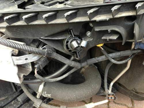

1.) Kann mir bitte jemand schreiben, wo die + Leitung von der Scheinwerfer Reinigungspumpe reinkommt. Also angeblich in Stecker D. Welcher Pin genau. Habe leider keine Info vom Verkäufer des Kabelbaumes bekommen.
2.) Welches LWR Gerät brauche ich für OHNE Kurfenlicht? Habe das 8H0 907 357 A eingebaut. Funktioniert aber nicht. Nun habe ich gelesen das ist ja für mit Kurfenlicht.
Ich bedanke mich im Voraus für die Antworten.
bin gerade beim gleichen Umbau 😉
SRA ist T17L Bordnetz Pin 6
Img-3698
Img-3699
Img-3700
+3
