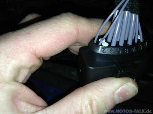

Pin 4 . siehe Foto ! Zündungsplus fehlt !
daher keine Kommunikation zum Stg ...

In welcher Anleitung steht denn das auf Pin 4 Zündungsplus kommt? Bei meiner Anleitung steht davon nichts.
Musst Du nun noch extra Kabel ziehen? Kommt auf beide Seiten in Pin 4 Zündungsplus?
Wie hast Du es nun gelöst?
Gruß Dieter
muss gezogen werden - die Kufatec Anleitung ist mal wieder FEHLERHAFT
