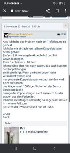

Moin zusammen,
Ich hab bei mir einfach andere Koppelstangen verbaut. Vorne und hinten. So regelt er bei Zuladung auch so wie er soll.
Ich habe dazu einfach in der Bucht 4 kleine Gelenkköpfe bestellt und mir ne Gewindestange ausm Baumarkt geholt.
Am Ende des Tages sollte klar sein dass die Koppelstangen länger als die originalen sein müssen. Wieviel länger hängt immer von der jeweiligen Tieferlegung ab, aber durch die Gewindestange ist man da etwas flexibel.
Kein Hexenwerk, kein VCDS.
