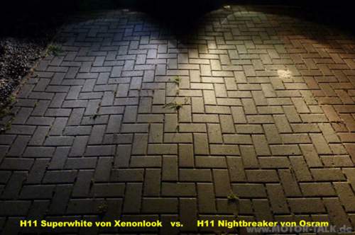

hab bei ebay lampen entdeckt mit folgender beschreibung:
2 Stück H11 Halogen Lampen XENON Optik SuperWhite 8500 Kelvin
Neu & OVP in Hardbox
H11 Sockel, 12V / 55W
Extrem helles, blau-weißes Licht / Extrem sportliche Optik
Weltweite Garantie
E-Prüfzeichen / eintragungsfrei TÜV zugelassen
ISO9001 Zertifizierung
sind die dinger wirklich hell und blau-weiß und vor allem zugelassen, wie es dort steht? ich dachte, irgendwo bei 5000k ist definitiv schluss?!

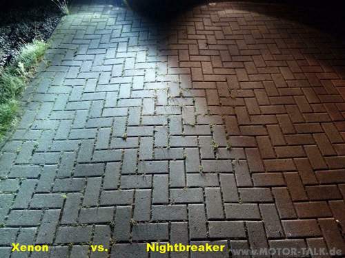

Welche Farbtemperatur eine Lampe hat ist für deren Helligkeit erstmal nicht relevant. Will man nur ein bestimmtes Spektrum von Licht haben (reines weiss) werden Filter benutzt. Letztendlich sind diese Lampen dann dunkler als Standard. Als Beispiel mal die Superwhite von Xenonlook, die wirklich ein gutes weiss hat, aber dunkler ist als die Osram Nightbreaker. Gegen echtes Xenon ist dann auch die Nightbreaker chancenlos, aber das ist wiederrum nicht legal.
Was etwas bringen würde, allerdings nicht erlaubt ist, wäre mit Fernlicht zu fahren. Hab ich schon bei Opa's bemerkt, die es versehentlich an hatten (zumindest war ich dieser Meinung 😁). Also das fällt wirklich auf, da räume selbst ich die linke Spur 😉
Gruß DVE
Superwhite-vs-nightbreaker
Xenon-vs-nightbreaker
