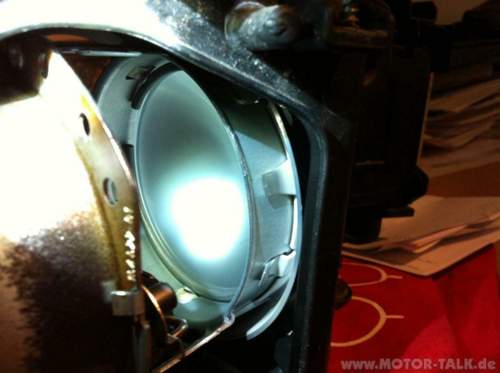

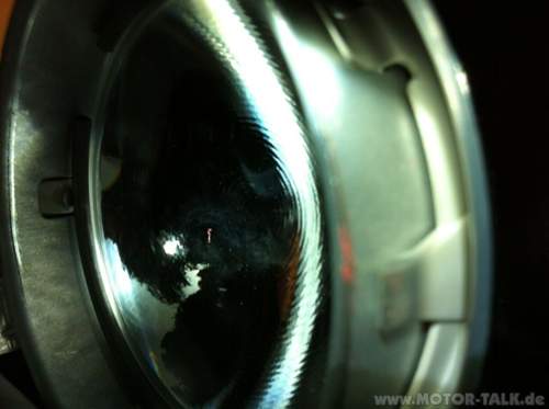

Zerlegte ich meine Scheinwerfer um die Linse zu Reinigen!
Bilder unten vorher nachher!
Bild 1 gereinigte Linse, das 2te Bild die milchige Linse
Foto-2
Foto-1
Kannst Du den Ablauf für die Zerlegung des Scheinwerfers schreiben? Die Linse nur von Innen/außen oder beidseitig. Mit was? Hat es was gebracht (viel)? usw.
Danke im voraus!

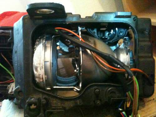

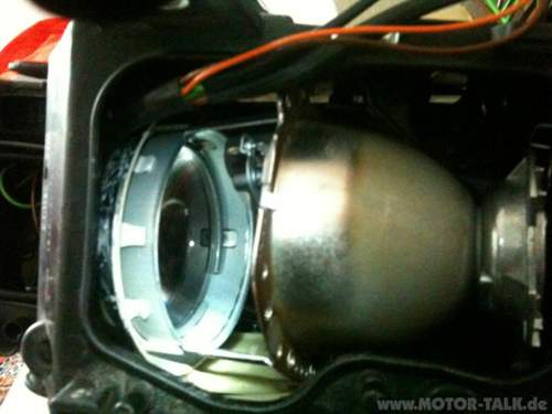

Habe den vor Modellpflege also einen 2004!
Habe die Oberen 4 Torx Schrauben vom Scheinwerfer weg geschraubt dann die unteren 2.
Dann konnte ich den Scheinwerfer raus ziehen, beim raus ziehen vorsichtig erst den inneren teil zum Grill rüber dann vorsichtig nach oben und dann ist der schon raus.
Dann kannst den Brenner rausnehmen und dann siehst 4 Torx die die Linse am Rahmen verbinden, die rausdrehen.Stellmotor raus der ist auch mit 2 Torx verbunden.
Dann vorsichtig die Linseneinheit erst auf der inneren Seite vom Scheinwerfer raus dann kannst es bis zum Rand vom Gehäuse ziehen. Dann kommst auch wunderbar hin zu der Linse zum Reinigen.
Ich hab beide Seiten und den Reflektor mit Cillit Schlierenfrei gereinigt erst mit einem Microfasertuch und danach mit einem ganz weichen Tempo Tuch nachpoliert.
Hab es mit einer LED Taschenlampe beleuchtet und Poliert bis nix mehr auf der Linse war.
Vorsicht auf der Vorderseite der Linse ist ein Plastikring der mit Chrom bedampft ist der geht komischerweise ganz leicht runter.
Ach ja meine Scheinwerfer sind Bi-Xenon mit Abbiegelicht.
Und jetzt bin ich mit dem Licht zufrieden.
Wie gesagt der Lampentausch hat nix gebracht aber die Reinigung sehr.
Das Licht ist viel intensiver und nicht mehr so neblig.
War so wie wenn die Scheinwerfer im Winter vom Salz und Matsch benebelt wären!

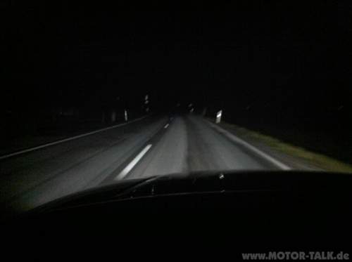

Hier noch ein Bild von der Straße die letztes Jahr geteert wurde!
Brenner Philips 85122WX Ultinon 6000K Neu.

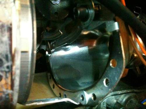

Ich wollte gerade die Linsen reinigen, aber ich komme nicht weiter. Ich kann die Linse zwar verdrehen, das reicht aber nicht sie zu reinigen. wie hast Du überhaupt die äusere Linse gereinigt? Würde mich freuen, wenn Du mir ein paar Infos und Tipps geben kannst.

Oh auf dem bild sieht die blende von der Linse ganz schön mitgenommen aus.
Baue den stellmotor raus dann kommst zur linse, der sockel für den brenner musst weiter runter aber vorsichtig.
Wie sieht dein reflektor aus? Ist der matt oder glänzt der noch?
Meine vermutung ist das der dreck der auf der linse ist vom reflektor kommt.

Die Scheinwerfer sind nicht von meinem Auto. Hab dafür nichts bezahlt.🙂 Der Stellmotor ist schon raus. Wie hast du die vordere Linse gereinigt? Linseneinheit komplett verdreht?
Der Reflektor ist bei mir auch Matt und dreckig.

...ich würde euch mal empfehlen, den Scheinwerfer über die jeweils äußere Plastik-Imbusschraube höher zustellen. Die Werks-Einstellung ist m.E. viel zu "konservativ", d.h der Lichtfinger ist zu tief und leuchtet nicht genug in die Ferne. Ich fahre mittlerweile den 2. A8 (MJ2009) und ärgere mich nun, das ich wieder so lange gewartet habe mit der Verstellung in Eigenregie. Aber das bringt's und ist ein enormer Sicherheitsgewinn. Eine volle Umdrehung hat bei mir gereicht - sowohl für den linken als auch den rechten Scheinwerfer. Bitte danach unbedingt testen, damit der Gegenverkehr nicht geblendet wird.
Am besten mit nem Kumpel aufm Feldweg, - der dann 150m gegenüber parkt...
An alle Schlaumeier/Oberlehrer: jaja, da wird auch noch permament eine elektronische/automatische Höhenkalibrierung durchgeführt. Hat aber nix mit der Grundeinstellung zu tun. Einfach mal testen....

Also komplett verdrehen konnte ich es nicht aber mehr wie auf dem ersten bild von dir, ich konnte 3/4 der linse vorne sehen und putzen konnte ich die ganze!
Mit einem microfasertuch und fensterreiniger hab ich es geputzt und nachpoliert mit tempo tüchern.
Sind die Reflektoren komplett matt oder nur die obere hälfte?
Wenn es garnicht geht dann kannst den sw in den ofen bei 50-60 grad für 20min rein stellen dann bekommst das acrylglas ab und dann geht es superleicht!
Das funktioniert sehr gut den ich hab es bei meinem a6 mal gemacht.
Nur zum kleben brauchst dann frisches elastisches silikon. Da das alte nicht mehr abdichtet.
@ rudiratlos!
Das höherstellen bringt uns das licht nicht heller sondern nur weiter.
Denn es ist einfach zu dunkel sogar vor dem Auto!
