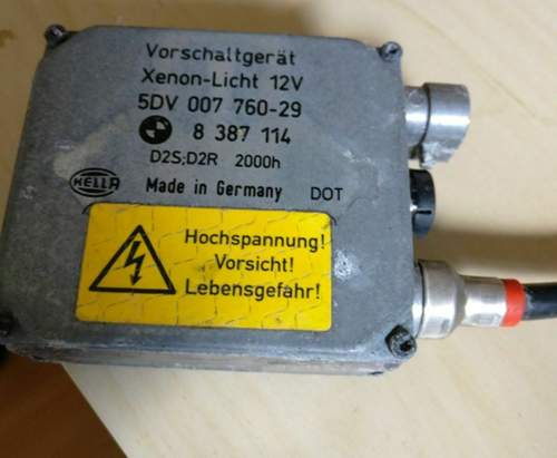

Hallo @gx34
wenn ja muss wahrscheinlich ein neues Vorschaltgerät rein?

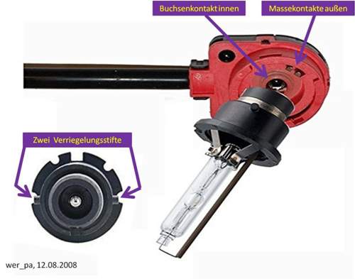

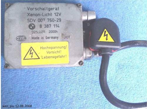

Da Dein Brenneranschlußstecker durch eine mechanisch unzureichende Kontaktierung im Bereich der Massefahnen thermisch beschädig/unbrauchbar ist, benötigst du in jedem Fall ein neues FL Vorschaltgerät (Siehe unten Bild 1). (Angebote z. B. hier)
Vorsicht, das Vorschaltgerät wird zwar eingangsseitig mit 12 Volt Bordspannung versorgt, jedoch erzeugt dieses dann ausgangsseitig (dickes Kabel + Brenneranschlußstecker) Hochspannung (ca. 24.000 Volt) = Lebensgefahr!!!
Somit bei Arbeiten an Xenonanlagen = Zündung aus und zur Sicherheit auch den Zündschlüssel raus.
Ich vermute daß bei einem unsachgemäßen Brennerwechsel die Führungs-/Verrastungsstifte am Brenner (Siehe unten Bild 2) abgebrochen sind und zusätzlich auch die äußeren Massekontaktfahnen im Brenneranschlußstecker (siehe Bild 2) verbogen/deformiert wurden. (Neue Brenner z. B. hier)
P.S.
Die untere Bildfolge "Wechsel Xenon Brenner" entstammt aus meiner Anleitung => FL Scheinwerfer "Reparaturen ohne Öffnung des Scheinwerfers"

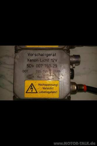

@wer_pa
Danke für die Bilder.
Allein für mein Gewissen werde ich neue Vorschaltgeräte kaufen.. Kurze Frage dazu: Habe auf eBay welche von Xenus gesehen, das ist wohl eine Tochtergesellschaft von Hella..!?
Habt ihr da Erfahrungswerte für mich?
@gx34
Kurze Frage dazu: Habe auf eBay welche von Xenus gesehen, das ist wohl von Hella..
Wenn Du dieses Angebot meinst, dann sieht es zu den Hella Originalen zumindest optisch identisch aus. Was sich schaltungstechnisch innen befindet, steht auf einem anderen Blatt Papier.
Wenn du unbedingt zwei neue Vorschaltgeräte kaufen möchtest, dann würde ich es reskieren. Du könntest ggf. aber auch nur ein gutes (und geprüftes) gebrauchtes Hella Vorschaltgerät (z. B. hier)erwerben.
