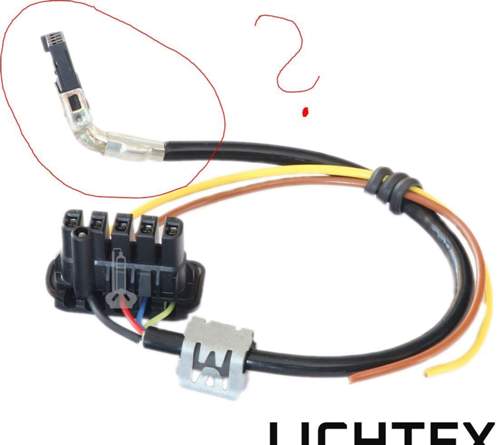

hatte mir letztens aus Verzweifelung dieses Kabel hier gekauft. Wurde in der Ebay Auktion als HELLA 5DV008290 Xenon Scheinwerfer Vorschaltgerät Verbindungskabel Kabelbaum angeboten. Hat ja irgendwie nichts gemeinsam mit dem Original das so im Scheinwerfer steckt. Hatte es reklamiert und mein Geld zurückbekommen, konnte das Kabel aber behalten. Ist wohl ein Chinakracher. Ich vermute das dieses Kabel in meinem Scheinwerfer ein Problem hat und würde es trotzdem gerne mal mit dem möchtegern Hella Kabel tauschen, frage mich aber ob man das so einfach wechseln kann ?
Kommt man denn überhaupt über das Scheinwerfergehäuse (Deckel den man aufschrauben kann) an den Stecker dran, das Gegenstück was unten am Scheinwerfer im Vorschaltgerät steckt und was passiert mit den zwei losen Kabeln die wohl für die Stromversorgung des Steuergerätes und der Lampe zuständig sind ? Muss man die verlöten oder crimpen ? Wie könnte man das Kabel denn relativ unkompliziert einbauen... ? Ich denke ein Versuch wäre es wert.
