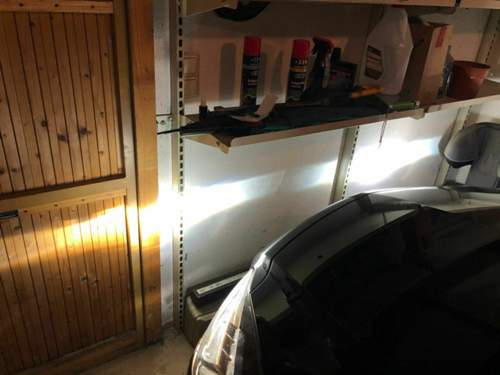

Hallo zusammen, habe heute meinen linken xenon Brenner gewechselt. Bin auf einen von corexx gestoßen.
Einbau hat meiner Meinung nach problemlos funktioniert. Leuchtet auch, allerdings sehr schwach. (Siehe Bild).
Denkt ihr dass wird durch die einbrennphase noch deutlich besser oder ist etwas schief gelaufen?

Oder er zerschießt sich den anderen direkt auch noch...?
Naja wenn er den funktionierenden einbaut, wahrscheinlich nicht

So, hab’s hinbekommen. Fast schon peinlich. Der arretierring hat nicht richtig gefasst, weil ein Knipser abgebrochen war, somit ist der Brenner rausgerutscht und daneben gewesen. Funktioniert jetzt super 🙂 danke an alle antworten!
Ja, das sieht jetzt "besser" aus :-)
@Kevjoe schrieb am 29. Dezember 2020 um 20:27:35 Uhr:
Ich hab doch gleich gesagt, dass es irgendwie nicht korrekt aussieht.
Deutlich besser jetzt. Wenn die Ausleuchtung nun gut ist, ist ja alles paletti.
