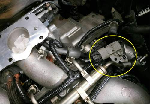

na der Kraftstoffdrucksensor ist doch fix gewechselt.
Der war bei meinem V8 auch schon kaputt.
Ist ein 0815 Bosch Teil für um die 60€.
Drosselklappe raus und ein bissel fluchen und dann ist das in ner Stunde erledigt.

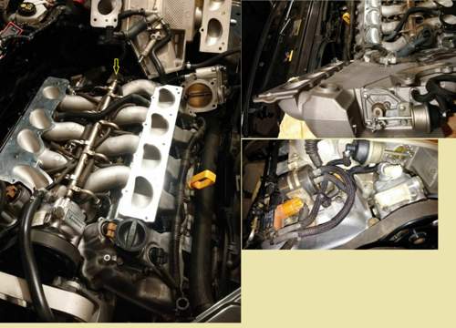

Saab FRank ,der Motor hat doch auch eine Klappensterung im bulligen Oberteil.
was ist wenn da ein Schlauch an der Druckdose defekt ist?
auf BANK 2 hinten an der Spritzwand sitzt ja auch die Motorentlüftung,
könnte die Membran gerissen sein aber es ist ja BANK 1 betroffen!
BANK 1 ist ja die Bank zum Kühler der betroffen ist.
der Motor hat ja "ein" gemeinsames Railrohr für alle 8 Einspritzventile und
nur"einen" Kraftstoffdrucksensor am Railrohr der schon Erneuert wurde.
mir geht es noch nicht in den Kopf rein,
warum "ein" Sensor 2 verschiedene Drücke für jede Bank mißt!
oder hat der noch einen Sensor für den Kraftstoffdruck woanders sitzen ?
So weit wie auf den Bildern, hatte ich meinen Motor noch nicht auseinander.
Gott bewahre mich bitte davor.
Bis jetzt hatte mein Dicker nur rein mechanische Probleme. Also Verschleißdinger wie Servopumpe, Wasserpumpe, Achsen, Bremsen, Wasserkühler etc.
Konnte ich Größtenteils alles selber machen.
Die Ansaugbrücke mag ich nicht unbedingt abschrauben.
