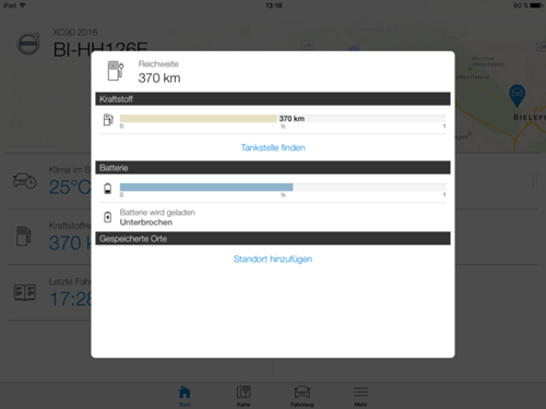

Ihr wart alle schneller, klar: anklicken.
Dabei habe ich aber erstmals just eben folgende Meldung gesehen: Ladung abgebrochen.
Passiert mir inletzter Zeit leider sehr häufig, dass das Auto nicht vollgeladen wird.
Stecker am Netzt raus und rein, damit das Steuergerät im Kabel stromlos wird und dann geht es wieder ein oder zweimal gut.
Was mag das Problem sein?
