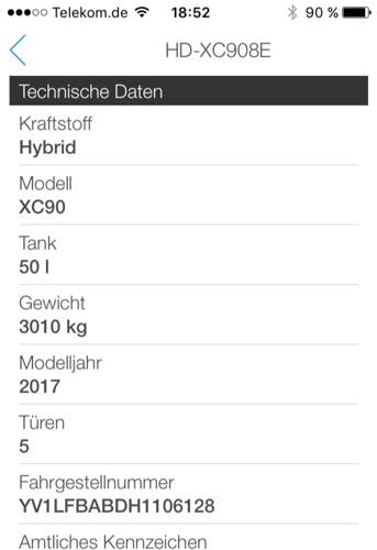

- Screen Einstellungen
- Screen Technische Informationen

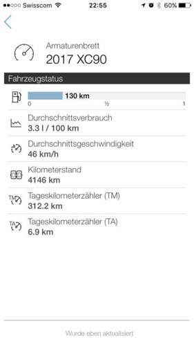

- Screen Armaturenbrett

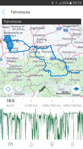

- Screen Fahrddetails einer Beispielfahrstrecke (ggf. 2 Screenshots)
- Screen Fahrdetails auf der Karte

1.Technische Daten

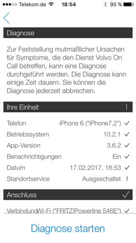

2.Diagnose (Es spielt keine Rolle, ob der Standortservice aktiviert ist oder nicht)
3.Armaturenbrett (keine Restreichweite elektrisch in km)
4.In der Tabelle der Einzelstreckenanzeige fehlt elektrischer Verbrauch und Rekuperation
5.elektrischer Verbrauch und Rekuperation sind in der Streckenanzeige nicht anwählbar
6.Mein Spezialfehler sind die exorbitanten Verbrauchsspitzen bei gleichmäßiger Fahrt
7.Dieser Spezialfehler kommt manchmal auch mehrfach pro Fahrt vor
