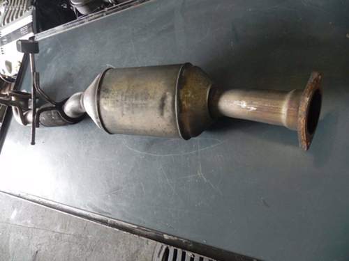

danke für die vielen konstruktiven Ratschläge. Ich habe den Fehler mittlerweile gefunden. Der Kat war schlichtweg zu!
Grüsse Silvan
@MadmcManiac schrieb am 4. März 2018 um 12:27:06 Uhr:
Du meinst warscheinlich den DPF-Dieselpartikelfilter ?
Hallo east
nein ich meine den Kat. Einen DPF hat der UR D5 nicht. Hab dir ein Bild eingefügt.
Grüsse Silvan
7752424696-1
Danke, wie hast Du den dichten Kat denn herausgefunden ?
Naja...ich gebe es ungern zu..ich habe den Turbo und den LLK ausgetauscht. Als dann die Probleme mit dem Flussmengenfehler begannen, habe ich die Ursache erst beim neuen Turbo gesucht und mich nochmals an die Jungs von Turboladermeister.de gewannt. Vom Chef da kam die Aussage dass der alte Turbolader auch aufgrund veränderter Ladergeometrie kaputt ging. Er vermutete einen verstopften Kat oder DPF. Naja durch die ganzen Recherchen im Internet welche hauptsächlich immer auf fehlerhafte Sensoren und Vacuum Probleme herausgelaufen sind, habe ich natürlich da gesucht und angefangen Teile zu tauschen.
Asche auf mein Haupt das ich den Jungs nicht geglaubt habe! :-(
Gruss Silvan
