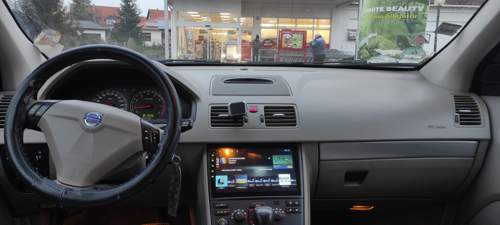

Hallo Leute,
ich heiße Robert, bin 45j alt und komme aus der Nähe von Schwerin.
Da ich den XC 90 D5 Bj 2006 von meinem verstorbenen Vater übernommen habe, bräuchte ich jetzt hier ein bissel Hilfe und werde wohl noch die ein oder andere Frage stellen.
Ich fahre seid 15j noch ein E39, für den ist es wesentlich einfacher, Infos im Netz zu bekommen, wie zu dem Volvo,, wie ich jetzt mitbekommen habe.
Nun zu meinem Anliegen. Ich würde in das Auto gerne ein Androidradio verbauen. Nun gibt es ja von bis Radios, Ali Express,Temu, Eb..y usw. Kann mir vielleicht jemand ein Tipp geben, welches Radio was taugt und lohnt einzubauen? Wo auch alles dabei ist, Kabelbaum usw.
Ich habe das Navi und den ausfahrbaren Monitor, dieses ist mittlerweile ja so veraltet, das es völlig unbrauchbar ist. Kann man den Monitor vielleicht auch anderweitig nutzen und mit dem neuen Radio koppeln? Ich finde die Geschichte mit dem ausfahrbaren Monitor eigentlich ganz nett. Der Wagen hat die Endstufe unter dem Beifahrersitz.
Leider gibt es viel zu wenig deutsche Tutorials zu dem XC90 auf Youtube was das angeht.
Mit besten Grüßen
aus Mecklenburg-Vorpommern

den Monitor kannst Du nicht für eigene Zwecke ansteuern.
Wegen der von Matthias geschilderten Problematik und weil man das Radio sicherheitshalber "entheiraten" sollte wenn ich mich nicht irre, habe ich mich seinerzeit für einen Adapter entschieden, der einen CD-Wechsler emuliert - da gibt es verschiedene Anbieter. Das Teil hat Blutooth, Audio per Klinke, USB-Stick und SD-Karte, sowie ein Mikro fürs Freisprechen.

Wenn du Nägel mit Köpfen machen willst,bzw.den kleinen Monitor mit einbinden willst, gegebenfalls auch die Bildschirme in den Kopfstützen mit benutzen möchtest,beschäftige dich mit dem Stichwort "Eierlegendewollmilchsau".Dort wird das Legend für den XC90 ausgiebig erörtert.
Für mich ist das Legend DIE Multimedia-Lösung.
@brettermeier schrieb am 11. Juli 2025 um 11:05:38 Uhr:
genau so ist's.
Für etwa 600€ bekommt man ein rundum Sorglospaket, welches sich elegant in die Volvo Landschaft einfügt.
Doppeldin sieht einfach nur K_cke aus und mit ziemlicher Sicherheit wird man damit Kompromisse eingehen müssen.
Sei es auch nur der 7 Zoll, statt 10 Zoll Bildschirm.

Moment bitte, hier wird einiges durcheinandergeworfen.
@Robert8680
Wenn sich deine Frage auf den XC90 bezieht (Startpost), dann ist es wichtig zu wissen, dass sich das Soundsystem des XC90 (-> MOST-Bus) von allen anderen Modellen (S80, XC/V70, S60 -> MELBUS bzw. CAN) durch den Datenbus unterscheidet. Bedeutet, was in diesen Modellen verbaut ist, funktioniert in deinem XC90 nicht, auch der eben angesprochene Adapter nicht. Es muss also etwas modelltypisches für deinen XC90 her.
Die Suchfunktion bei MT hilft da sehr, hier ist ein längerer Thread dazu: https://www.motor-talk.de/forum/10-2-zoll-im-xc90-i-die-eierlegendewollmilchsau-t7046771.html?highlight=Eierlegende#post61187083
Einige der User in diesem Thread haben dort bereits Infos dazu gegeben. Vielleicht nützt es, den Thread von hinten nach vorn zu lesen, da eher am Schluss die aktuellsten Infos stehen.
Mangels eines eigenen XC90 kann ich darüberhinaus leider nichts beitragen.
Stimmt,was KaiCNG geschrieben hat.Wenn man dem obigen Amazon Link öffnet und Mal die Rezensionen liest, schreibt dort ein Käufer,das dieses Blue music Teil an seinem XC90 nicht kompatibel ist.Die V70 Treiber dagegen scheinen sehr zufrieden mit dem Teil zu sein.
Um das mal abzuschließen, habe ich mich auch für das Legend entschieden via Facebook. Der Verkäufer ist sehr hilfsbereit und stellt ein individuell auf das Fahrzeug alles zusammen. Danke für eure Hilfe.
