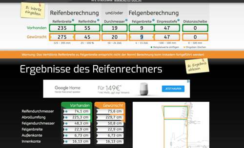

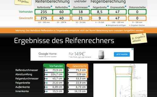

@flitzerblitzi schrieb am 14. November 2017 um 16:59:20 Uhr:
also. der reifendurchmesser bleibt in der Regel annähernd gleich. da unterscheiden sich die verschiedenen zoll bei der felge nur marginal. sprich 4mm bei einer 20zoll felge gegenüber einer 22zoll felge. wenn ihr jetzt behauptet ihr erkennt 4 mm unterschied im durchmesser so halte ich das für eine fehleinschätzung. der radkasten wird also fast genauso ausgefüllt.
Es geht um 4 ZENTImeter im Umfang zwischen 18" und 21". Und annähernd soviel auch bei 19" zu 20". Siehe Bilder.
Die Räder ab 20“ sind fast gleich, da muss nix programmiert werden, korrekt.
18-zu-21
19-zu-20

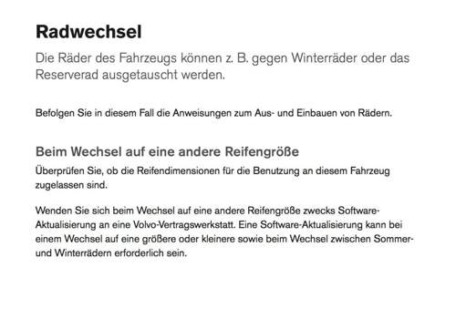

Das sagt das Handbuch: "Wenden Sie sich beim Wechsel auf eine andere Reifengröße zwecks Software-Aktualisierung an eine Volvo-Vertragswerkstatt. Eine Software-Aktualisierung kann bei einem Wechsel auf eine größere oder kleinere sowie beim Wechsel zwischen Sommer- und Winterrädern erforderlich sein."

@flitzerblitzi - du musst das jetzt mal akzeptieren: Die Unterschiede zwischen 18/19 auf der einen Seite und 20/21/22 auf der anderen sind so groß, dass es NICHT zu vernachlässigen ist. Du MUSST zum Programmieren - 5 km/h Tachodifferenz sind nicht akzeptabel.
Eine Doktorarbeit braucht man nicht. Nur auf obige Screenshots schauen.
ja. man kann sicher umprogrammieren wenns zu viel Abweichung gibt. damit könnte man einen absolutfehler korrigieren. aber wie ich schon geschrieben habe ist damit nicht grundsätzlich der fehler bei der geschwindigkeitsmessung komplett raus. ich fahre z.b. immer mit leicht erhöhtem Luftdruck. das spart benzin aufgrund des niedrigeren rollwiderstands. gleichzeitig ist dann aber auch der reifendurchmesser grösser. der effektive reifendurchmesser ist äusserst variabel und hängt vom reifen selbst, dem luftdruck, der temperatur, der geschwindigkeit und der beladung wie auch dem verschleisszustand ab. allein diese einflüsse führen zu zufälligen fehlern, die deutlich grösser sind als der einfluss theoretisch berechneter kleiner unterschiede im reifendurchmesser. vor allem wenn hier nur abweichungen vom gerade einmal 1 bis 2 % vorliegen. mehr macht das nämlich üblicherweise nicht aus. ich gehe davon aus dass die umprogrammierung daher für die standardbereifung nicht wirklich einen mehrwert liefert
Liest du eigentlich die anderen Beiträge bevor du antwortest? Der Unterschied beträgt im Durchmesser 1,5 cm - fast 5 cm im Umfang. Das ist eine andere Größenordnung als die von dir beschriebenen Effekte. 😮
ich lese schon. aber selbst 5 cm unterschied im umfang macht nur etwas mehr als 2% abweichung aus bei 225 cm umfang.
