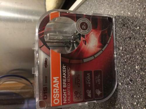

Falls einer Interesse haben sollte. 65€ inclusive. Versand
