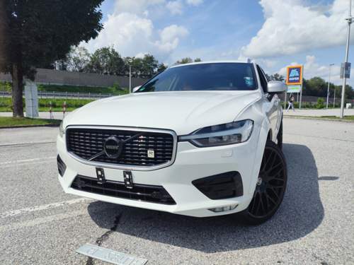

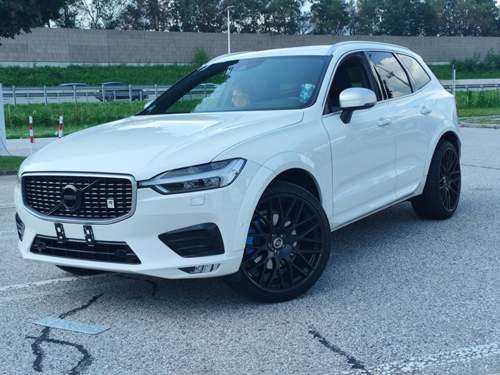

Hier die Bilder von meinem XC60.
Ich hoffe die passen so für den TE.

„Für mich sind die Dinger Mist und nur ein Weg um billig was zu Schau zu stellen…“ …sry, die Aussage ist aber etwas abwegig. Du hast bei Volvo bei weitem nicht die Auswahl an Felgen mit passender ET (Radkasten bündig) wie bei Audi u. BMW. Die Felgen, die mich ansprechen sind meist mit hoher ET. Es gibt halt prozentual mehr XC60 ohne Verbreiterung.
Due kannst passende Felgen nachrüsten - siehe Bilder, da ist nichts abwegig.

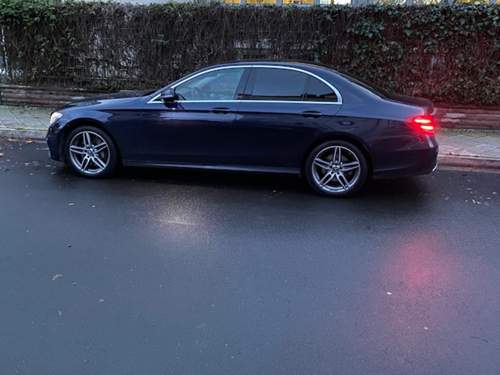

E-klasse-19-zoll-winterraeder
