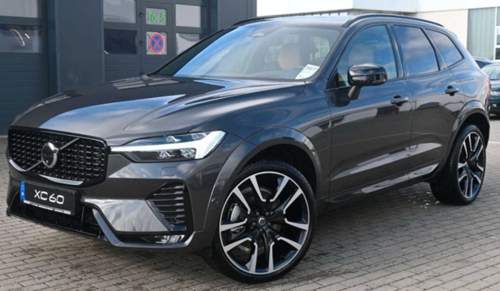

Ich müsste wegen Rädern mit anderer Eintauchtiefe nun trotz allem wohl mit RadhausVerbreiterung und Eintragung durch den TÜV nachrüsten.
Ist das möglich?
Mit welchen Kosten ist zu rechnen?

...und wenn im Gutachten drinn steht, dass die Verbreiterungen erforderlich sind, muss er sie montieren um legal mit den neuen Felgen herumzufahren.

Hat jemand Bilder von XC60 mit Verbreiterung der Radkästen. ?
Ein wenig im Detail wäre schön.
@Graver800 schrieb am 3. August 2024 um 17:40:20 Uhr:
Was hättest du gern für Bilder? Kann welche machen.
Hallo Grisu
Danke für das Angebot.
Gerne Bilder, auf denen herauskommt wie viel breiter diese als die Standard Radkästen sind.
Vielleicht auch von hinten.
Wahrscheinlich muss ich auch lackieren oder folieren lassen
PS
Mein XC60 hat das aktuelle R Design
Rein rechnerisch 21x 8.5“ mit ET49 (Auslieferung mit 21“ Radkasten) zu 22x 9“ ET43 sind es 2.2cm pro
Seite.
Wenn man die Volution X von Heico anschaut, könnte man es bis 21/22 x 9“ ET38 + 10mm Distanzscheibe ausloten. Sind dann 2.7cm…
Und zu 19x 7.5 ET 52.5 sind es max. 4.3cm pro Seite. Sieht dann bescheiden aus, wenn mann 22er im Sommer und 19er im Winter fährt…
Seite.

Find ich jetzt nicht ganz so schlimm mit den 19ern im Winter. Ich hab 2cm Spurplatten montiert, dann schaut's schon wieder besser aus, weil die räder nicht im Radkästen verschwinden.
Auch wenn die originalen Volvo 22 Zöller groß sind, aber anhand der ET sind sie mir auch zu weit im Radkasten drinnen. Meine 10j ET36 sind da bündig und etwas concav.

Wenn du die Verbreiterungen schwarz folieren lassen willst, was mir persönlich nicht so gefällt, weil man dann den crosscountry Look hat, würde ich die Verbreiterungen vorher in Wagenfarbe lackieren lassen. Sollte dir irgendwann mal die schwarze Farbe nicht mehr gefallen, kann die Folie runtergerissen werden.
Ausser deine Verbreiterungen gibt's schon lackiert, wenn du das Faceliftmodell hast...dann fällt lackieren weg.
Die großen Verbreiterungen kann man bei Volvo fertig lackiert bestellen.
Und immer drann denken, was machst du im Winter? Normale 19", das
sieht grauslig aus mit den Verbreiterungen, dann auch im Winter 22".
Kosten pro Reifen 265/35/22 rund 300.- bis 500.- € plus Felgen, wenns
gut aussehen soll.
