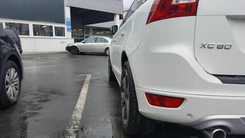

Hi Leute,
habe seit letzter Woche einen XC60 D5 AWD und würde hinten gern bei 20" Talitha Rädern 255/45, 20mm Spurplatten ja Seite (40mm auf der Hinterachse) fahren. Ich mache mir allerdings Sorgen wegen des Achsverschränkungstests bei der Abnahme.
Im hinteren Rathaus ist die Radschale nämlich deutlich breiter an der Kante als vorn.
20mm pro Seite sind aber ziemlich genau das Maß, welches vorn und hinten die identische Optik im Rathaus ergeben würde.
Hat das schon jemand mit den Rädern gemacht?
Gibt es andere Erfahrungen bzgl. Einer ET 35 bei 255er Reifen?
Grüße Daniel
Habe jetzt die 15mm pro Seite von H&R hinten drauf.
Passt wie Arsch auf Eimer, sieht aus wie ne schickere Serie. 🙂
Alles ohne Probleme abgenommen. Eine Eintragung ist nicht nötig.
Würde ich immer wieder machen und jedem XC60 empfehlen.

hi Daniel,
Ich habe einen XC60 D5 RDesign und plane derzeit bissl optisches und soundtechnisches Tuning mit Maxhaust. Ich habe 20" Diewe Wheels mit 9x20 ET45 und 255er Reifen....vorn absolute Grenze im Radhaus....aber abgenommen....Hinten noch viel Platz bis Außenkante Kotflügel. Es soll aber optisch bündig abschließen. Die fette Plastikauskleidung im Radhaus stört da gewaltig. Sind deine Reifen bündig mit Außenkante? Hast du evtl mal ein Bild und die genauen Maße? (Felgenbreite, ET, i.V.m. Welcher Spurplattenbreite). LG Ronald
Hi Ronald,
die originalen 20" Räder Thalita von Volvo sind 255/45 R20 auf 8Jx20" ET 55.
Darauf fahre ich hinten 15mm Spurplatten je Seite von H&R, was dann einer ET von 40 entspricht.
Das ist alles noch ohne Weiteres fahrbar.
Bei ET 45 und 9J Breite sehe ich selbst hinten schon Probleme, da das ja etwa einer ET 33 entspricht.
Das sollte vorn schon deutlich bündig sein, wie du sagst.
Hinten bist du mit der ET schon 7mm weiter draußen als ich mit den Spurplatten. ^^
Hoffnungen auf einen Einsatz solcher, ohne dass du da was machen musst, würde ich dir nicht machen wollen.
Bilder dazu sollten eigentlich am letzten Beitrag schon dran hängen. Irgendwas ging da schief.
Deshalb jetzt hier.
Grüße Daniel

hatte ich auf meinem EX_XC60. Jeweils 40 mm - von Heico. Zusammen mit den 20´´ (255er) sah das gut aus - siehe Anhänge - und gab keine Probleme hinsichtlich Achsverschränkung / Kotflügel.
