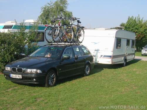

Gegenfrage: hast du schon mal 4 Fahrräder auf ein Autodach gewuchtet? Ich schon, siehe Bild. Das macht man zwei oder dreimal, und dann NIE wieder. (der abgebildete Fahrradträger, incl. Lifte steht übrigens preiswert zum Verkauf, ist original BMW). Und dann noch auf ein Auto, was noch höher ist als der BMW?? Nein danke..... never again.
Wir haben dann einige Zeit auf die Mitnahme von Rädern verzichtet, bzw. legen diese IN den WW. Da unser WW mittlerweile eher sesshaft ist, haben wir einen Fahrrad-Träger für die AHK probiert: endlich etwas, was funktioniert.....

Na, ja, die beiden äusseren Fahrräder mit den den Liften "hoch zu bekommen" ist nicht wirklich eine Quälerei. Das würde ich nicht behaupten. Das Problem sind aber die beiden inneren. Ich bin zwar 1,8m gross, aber um das Fahrrad in die Mitte zu bekommen, renkt man sich ganz schön aus, oder man braucht eine kleine Leiter. Nimmt man die immer mit?
ich war immer gegen einen Fahrrad-Träger auf der AHK, weil ich mir nicht vorstellen kontne, dass das gut geht. Aber es funktioniert prima. (auch mit dem S80, den ich vorher hatte. Wie gesagt, ich stell mal ein Bild ein.

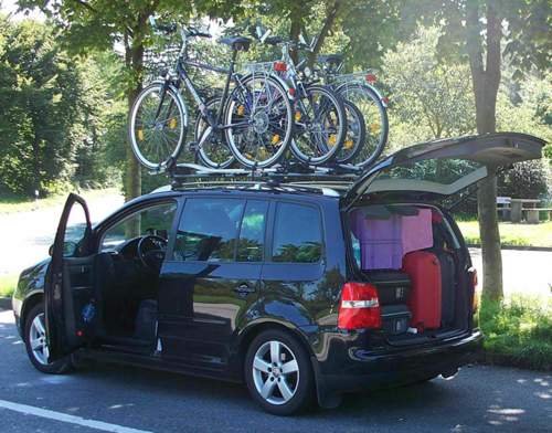

4 Fahrräder auf dem Dach geht schon. Siehe auch mein Bild. (Thule-System).
Aber: Die Dachlast muß dann schon 100 kg betragen und das wird eher seltener und das hochheben der Räder ist auch ziemlich anstrengend. Erst recht, wenns höher rauf geht wie beim Touran. (Ich habe bei 180 cm Körpergröße immer einen 30cm Hocker dabei).
