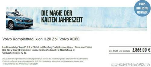

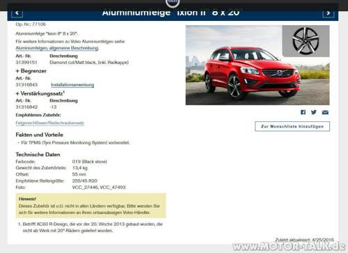

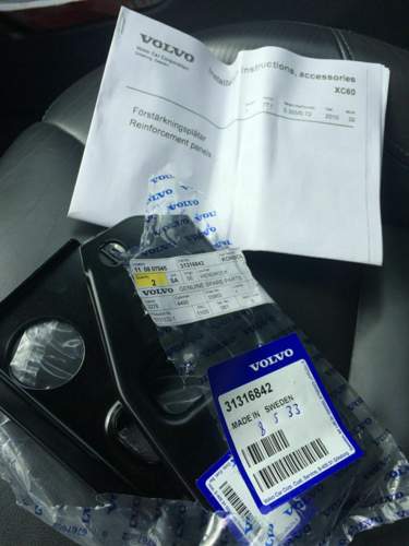

Nach dem ich mir für meinen R die 20ér Heico´s gegönnt habe, bin ich im Forum auf 2-3 Kommentare gestoßen die vom Verstärkungssatz handelten. Unklar war aber immer ob es sich dabei um Lenkeinschlagsbegrenzer handelt oder ob es etwas anderes ist.
Mein Freundlicher kannte dieses auch nicht wurde aber nachdem er bissl nachgeforscht hat durch einen Hinweiß auf die Orginalen 20ér Felgen schlauer ( Siehe Bild )
Was mich mal interessieren würde ist ob die normalen XC60 die Verstärkungen schon ab Werk drin haben oder geht Volvo davon aus das es da auch so geht/hält
Volvo ID 31316842
Der [https://www.google.de/url?...] Link ist die Volvo Anleitung zum Einbau [/url].

Ein Blech kostet bei uns 47 Euro - stolzer Preis...
Sind beide Ident oder gibt es links / rechts?
Danke!!!

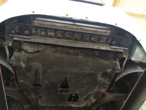

Meine Bleche habe ich gerade abgeholt und es sind zwei Bleche plus Einbau Anleitung
Img-mt-9142797458204340553-image
Img-mt-3371807677860815606-image
Cool meine bekomme ich morgen :-)

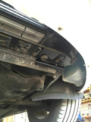

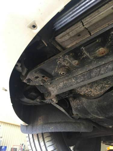

Heute die Bleche eingebaut effektiver Zeitraum 20 Minuten benötigt wird Ne 10'er nuss T 25 tork und eine spitzzange für die spreitzpröpfel
Img-mt-116467236671066627-image
Img-mt-1753784863150441571-image
Img-mt-4709331687518527056-image
Super Bilder!

Interessant, aber was hat das mit 20er Rädern zu tun?
Ist die Karosserie des XC60 etwas so weich?
Um den Kühler Träger zu verstärken wegen Vibration etc
