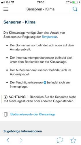

@volvohondasaab schrieb am 12. April 2018 um 09:01:23 Uhr:
@teddy1x schrieb am 12. April 2018 um 07:20:31 Uhr:
Der Sensor ist beim S60 auf dem Armaturenbrett in der Mitte
Das ist der Sonnensensor für die Klimaanlage. Der Lichtsensor ist hinter der Frontscheibe, vorm Innenspiegel.
Nein
Ist die Diskussion nicht etwas ü ? Entweder man macht ne komplett eigene Bastellösung mit eigenem Sensor, oder man scheitert nach viel Mühe an der Softwarefreischaltung des Volvo-Servers, der die Lösung für dieses Fahrzeug einfach nicht freigibt. Wenn sowas im Volvo- Nachrüstkatalog nicht zu kaufen ist, war's das dann auch.
KUM
Oder man fährt mit Licht 😉
@teddy1x schrieb am 12. April 2018 um 15:25:30 Uhr:
Nein
Siehe Anhang, Screenshot aus der Betriebsanleitung, erster Punkt. Bei allen Autos die ich kenne ist der Sensor in der Mitte des Armaturenbretts der Sonnensensor für die AC.
Der Lichtsensor muss ja auch mehr nach vorn als nach oben schauen. Nicht umsonst bleibt das Licht bei sehr kurzen Tunneln aus. Deshalb sitzt der Sensor definitiv oben hinter der Frontscheibe.
Lege einfach mal eine Zeitschrift drauf. Du wirst sehen, die Beleuchtung wird dunkler. 😉
Aber bitte nicht streiten jetzt. Bei meinen beiden Volvos war es so.
Oder sollten wir das Gleiche meinen und nur aneinander vorbei reden?
Also ist die originale Volvo Betriebsanleitung falsch? Sorry, aber es ist wie ich sage. So einen Sensor auf dem Armaturenbrett hat jedes Auto mit Klima. Hatte schon mein 97er Vectra B. Und für den gab es ganz sicher keinen Lichtsensor.
Außerdem, warum soll die Beleuchtung dunkler werden, wenn man eine Zeitschrift auf den (nach deiner Meinung Licht-)Sensor legt? Die Scheinwerfer sind aus oder an.

@volvohondasaab schrieb am 12. April 2018 um 22:52:58 Uhr:
Die Beleuchtung innen , Instrumentenbeleuchtung
