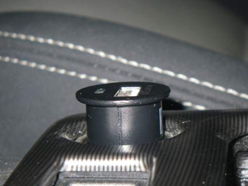

Ich habe sowohl einen von Belkin und einen von Maxxtro (mit Bügel zum rausziehen) .
Die Dinger sind wirklich praktisch, da man sie Stecken lassen kann, ohne dass sie stören.
Allerdings ist z.B. der Belkin so gebaut, dass er nicht immer ganz verschwindet.
In meinem V50 z.B. steht dieser doch noch ein Stück hervor. Dort passt der Maxxtro viel besser.
Im XC60 passt wiederum der Belkin besser.
Anbei habe ich mal ein ein paar Fotos gemacht.
