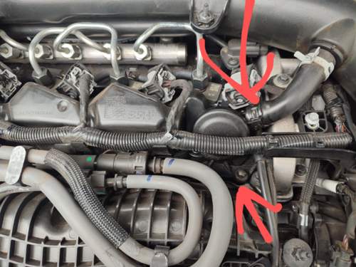

So hab ne noch ne Frage , muss einen neuer Ladedrucksensor angelernt werden ?
Hab einen neuen von Bosch drin , läuft ganz gut , aber auf den ersten Blick laut Verbrauchsanzeige ist der Spritverbrauch erhöht ...ich glaube aber das ist eher Einbildung .
Könnte das Bild eine Zusammenhang haben ?
nächsten Dienstag geht's bei Volvo an's Diagnosegerät...
Hallo
Eigendlich muss da nichts angelernt werden. Der Verbrauch ist vermutlich höher da jetzt andere Werte hinein fliessen welche vorher nicht mit dem alten Sensor da waren. Somit adaptiert sich dein Fahrzeug fahrt für fahrt was natürlich auch anfangs zu einem höheren Verbrauch führen kann.
Fehler löschen und von 0 anfangen kann dabei durchaus helfen.
Im V50 T5 hatte ich nach dem Tausch des Benzindruckreglers und LMM anfangs auch einen höheren Verbrauch. Dieser ging dann jedoch mit der Zeit runter.
Wie gesagt, könnte sein, muss aber nicht. Der Luftmassenmesser kann natürlich auch was haben, vorallem bei Dieselmotoren sind Abweichungen von 5-8% schon enorm spürbar. Volvomotoren reagieren allgemein auf in die Jahre gekommenen Luftmassenmesser.
Lg Jimmy

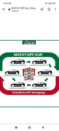

Hab das gleiche Fahrzeug, gleicher Motor, gleiches Baujahr: meiner hat das auch wenn ich extreme Kurzstrecke fahre. Mir hilft einmal im Jahr die agr und DPF kur von mathy. Danach habe ich wieder Ruhe. Vermute hier ein zusitzendes agr Ventil.
Reaver1988: nimmst du einmal eine Flasche AGR und einmal DPF von denen oder die komplette Dieselkur?
Nehme immer die Kur(irgendwas um 60€). Da ist ist Beiblatt bei wie man das machen soll. Die Reihenfolge haben sie jetzt wohl auch erst geändert, da es bis letztes Jahr definitiv eine andere war.
Themenstarteram 19. Juli 2023 um 14:00
@nicor04 schrieb am 18. Juli 2023 um 21:06:04 Uhr:
Hi , das hab ich zur Reihenfolge gefunden :-)
Grüße Jato
Ich hatte auch schon die nur AGR Kur gemacht, aber bei den anderen ist auch so das man dafür ja einige Tankladungen benötigt. Als Wenigfahrer (Homeoffice) brauche ich dann ein Jahr für dieselkur und agr Kur oä. Aber ich kann ja auch nur eine Flasche kaufen…..
