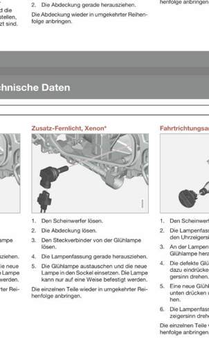

Ich versteh die Frage nicht: wie man Xenon wechselt?
@KNUT-VIII. schrieb am 12. Okt. 2016 um 14:22:27 Uhr:
sagt mir lieber wie man Xenon wechselt
Das ist nicht so einfach, da das Gas ja im Glaskolben ist. Dazu kommt noch, das das Gas auch noch schwerer als Luft ist.... 😁
< Haarspaltmodus aus >
Ganz platt...
- Battarie abklemmen
- Scheinwerfer ausbauen
- Stecker abziehen
- Abdeckung entfernen
- Xenonbrenner entnehmen
- neuen Brenner einsetzen
- Einbau in umgekehrter Reihenfolge.
Ohne Gewähr und auf eigenes Risiko.

..... danke - doch was sinniges bei rausgekommen - auch wenn's mir schwer fällt: muss der ganze Scheinwerfer ausgebaut werden?? ist doch die "Birne" kaum größer wie eine h7?? hab mir ein Handbuch von hayes bestellt, aber dummerweise von Scheinwerfer ausbauen nix zu sehen/lesen... gibt's hier irgendwo ein pdf oder ähnliches?? sufu hat nichts
Hier... der Scheinwerfer muss Komplet raus...
Der Scheinwerferausbau ist doch nun so einfach, das man das kaum erwähnen muss. Einfach die Metallbügel rausziehen und man hat den in der Hand. Damit ist der Wechsel in 5 min. erledigt.

@KNUT-VIII. schrieb am 13. Oktober 2016 um 08:17:58 Uhr:
Noch jemand der mit Leuchtobst rumfährt. 🙂 Ja, Scheinwerfer muss raus. Die zwei Metallstifte nach oben rausziehen. Vorsichtig den Scheinwerfer nach vorn ziehen und dann vorsichtig den Stecker abziehen. Der Stecker ist teilweise recht festgammelt und geht recht schwer ab. Sanft mit einem kleinen Schraubendreher abhebeln hilft da.
Fährt Knut nicht einen V70II (lt. Signatur)? Beim V70 II gibt es keine Stifte....die kamen erst mit dem V70 III.
