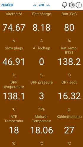

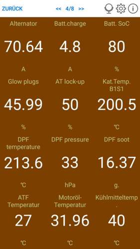

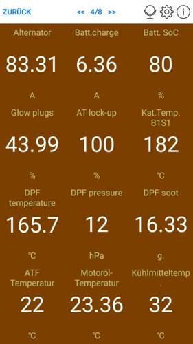

Genau, unter 20C wird die Überbrückung und schlupfende Überbrückung deaktiviert.
(Car Scanner Elm Obd2 Android)
Scr
Scr
Scr
