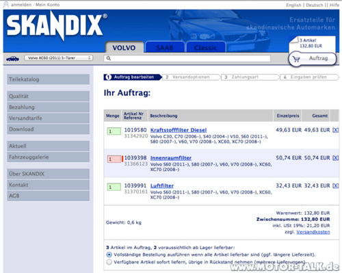

Auch wenn man die Teile seperat bestellt, wird es nicht sonderlich günstiger:
VOLVO Händler:
  • Kraftstofffilter: 50,32 EUR + 19% MwSt. = 59,88 EUR
  • Innenraumfilter: 52,90 EUR + 19% MwSt. = 62,95 EUR
  • Luftfilter: 26,20 EUR + 19% MwSt. = 31,18 EUR
Gesamt: 154,01 EUROnline-Händler:
  • Kraftstofffilter: inkl. 19% MwSt. = 49,63 EUR
  • Innenraumfilter: inkl. 19% MwSt. = 50,74 EUR
  • Luftfilter: inkl 19% MwSt. = 32,43 EUR
+ Versand 3,90 EUR
Gesamt: 136,70 EUR
Die Ersparnis beträgt 17,31 EUR (11%)

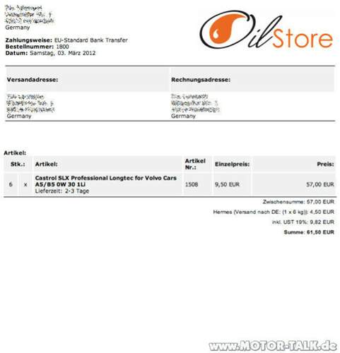

Beim Öl schaut das schon anders aus:
Volvo-Händler
  • 5,9 l: 123,84 EUR + 19% MwSt. = 147,37 EUR (EUR/Liter = 24,98 EUR)
Online-Händler
  • 6 l: 57,00 EUR inkl. 19% MwSt. + Versand 4,50 EUR = 61,50 EUR (EUR/Liter = 10,25 EUR)
Die Ersparnis beträgt 86,89 EUR (59%).
Fazit: Teile mit in die Werkstatt zu bringen lohnt sich nicht. Öl in den Kofferraum zu packen dagegen sehr.
