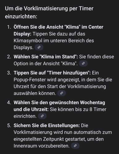

Die Temperatur wird mWn auf 22 °C fest eingestellt. Es ist unverständlich, warum das nicht individuell einstellbar ist.
Im Auto kann man die Klimaanlage nur per Timer einschalten oder eben per App. Sie läuft max. 30 Minuten.
Volvo Vorklimatisierung einschalten
