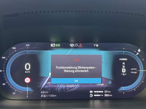

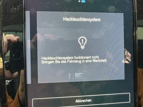

Moin, Blinker und Heckleuchten Probleme… da muss ich wohl zum Händler, oder weiß wer, was das sein könnte?
Würde ihn auslesen (lassen).
Was und wie funktioniert nicht?
Gruß Didi
@SirDeedee schrieb am 3. November 2024 um 10:49:22 Uhr:
Gruß Didi
Ja mache ich. Blinker hinten gehen nicht. Auch Warnblinker nicht. Vorne gehen sie. Heckleuchten gehen aber die Bremslichter (nur die im Spoiler nicht) sind auch dauerhaft an.
10er Schlüssel und AAOS Reset erfolglos. Also zum Händler… seufz
Mal nach der Sicherung geschaut?
Gruß Andreas.
Puh jein. Hab wenig Lust im Beifahrerfussraum die Verkleidung abzubauen. Für die Blinker gibt es ja keine separate Sicherung. Nur für das Steuergerät der Beleuchtung.

Mal ein Update zu meiner Lichtorgel hinten. Irgendwie ist Wasser (wohl bei der Autowäsche) in das rechte Rückscheinwerfergehäuse gekommen und hat was oxidiert...bekomme jetzt einen neuen.
