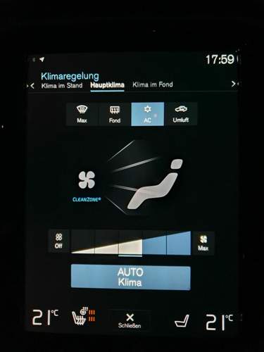

Lässt sich besagte Standheizung irgendwie zuverlässig manuell bedienen? Ich habe öfter die Situation, dass ich ein paar Kilometer elektrisch zurücklege, die Standheizung heizt das Fahrzeug. Dann mache ich Stop, steige kurz aus und fahre wenige Minuten später weiter, das ganze drei, vier Mal hintereinander. Kann ich die Heizung irgendwie manuell dazu bringen, dass sie bei den Stops durchläuft? Aus Erfahrung weiß ich, dass dieses ständige Zünden und Ausgehen dem Material der Heizung gar nicht zuträglich ist, vom höheren Verbrauch mal ganz zu schweigen.

Kann mir davon mal jmd ein Foto machen, ich finde da nicht. Bei mir sieht das so aus wie angehängt. Was bedeutet das Feld oben rechts "Komfort-Klima halten" (das wäre für mich der logische "Knopf"😉, der immer ausgegraut ist?

Klimamenü XC90
Klimamenü XC90
Auf dem 2. Bild „Klima im Stand“, da wo du rechts schon die Option „Komfortklima halten“ entdeckt hast, ist genau links davon die Option „Vorklimatisierung“. Die tippst du an, dann läuft die Standheizung beim Aussteigen so lange weiter, bis es fertig mollig warm ist, max. 30 Minuten.
Komfortklima halten geht nur, wenn das Auto schon warm ist. Wenn du das auswählst und den Motor ausmachst - weil du zum Beispiel irgendwo 10 Minuten auf jemanden wartest - lässt er die Lüftung an und nutzt die Restwärme des Motors, damit es nicht sofort wieder kalt wird im Innenraum.
Ich habe keinen PHEV, aber bei mir am D5 läuft nur die Lüftung bei dem "Komfortklima halten". Die Standheizung (also mit Kraftstoff) läuft nur bei der "Vorklimatisierung"
Deshalb geht auch das Komfortklima halten wenn der Wagen auch richtig warm ist.
