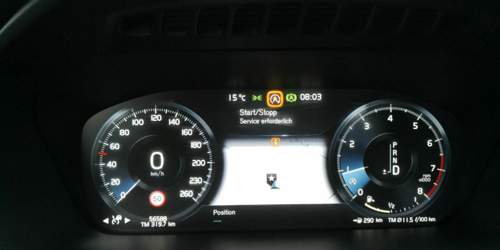

Moin
Endlich habe ich auch mal einen Fehler!
Kam heute morgen spontan. Fahrzeug im Büro abgestellt, heute Abend war es weg, kam aber nach einem Moment wieder.
Jemand eine Idee? Mit Carly ausgelesen, leider kein Fehler gezeigt.
Freue mich auf Input.
Batteriespannung zu tief ist wahrscheinlich die gängigste Ursache für diese Fehlermeldung.
