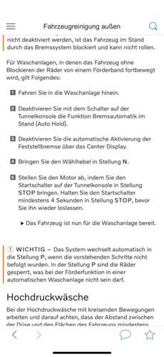

Tag zusammen,
War mit dem Elch neuerdings in der Waschstraße. Der alte BJ 2015 hatte nie Probleme, doch der neuer T8 BJ2020 wollte nicht so richtig. In N ging immer die Parkbremse automatisch rein - bin ich zu doof oder gibts da nen Trick?
Danke 🙂
Nicht angeschnallt?
Ansonsten Motor aus, Zündung ein (Startknopf 4 Sekunden gedreht halten) und dann auf N ohne Motorlauf.
MfG Paule
War es nicht: wählhebel auf N und dann den an/aus Schalter 4 Sekunden auf aus?
.jpg

@Carlos1706 schrieb am 24. September 2020 um 15:37:10 Uhr:
Nicht angeschnallt?
MfG Paule
Bei der Waschstraße steigt man aus
