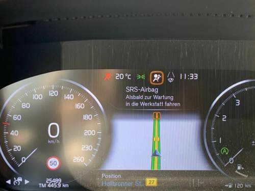

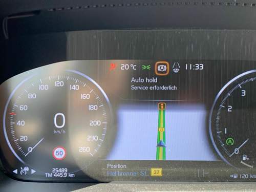

Hallo zusammen. Mein V90 (BJ 2017) hat gestern beim losfahren ein knackendes Geräusch gemacht und kurz darauf einen Autohold und SRS Airbag Fehler geschmissen. Da es zeitlich gepasst hat bin ich gleich in die Werkstatt.
Anscheinend ist die Feststellbremse zu spät aufgegangen und hat daraufhin einen Fehler gesetzt worauf sicherheitshalber auch das Airbag-System abgeschaltet wurde.
Es gibt wohl eine Werkstattanweisung hierfür, ist also ein bekanntes Thema. Es ist im Prinzip nichts kaputt aber es muss die gesamte Software wieder aufgespielt und die Feststellbremse neu kalibriert werden (wobei er beim schmöckern im Dokument irgendetwas von Kabelbaum gebrubbelt hat). Interessanterweise war parallel noch ein weiteres Fzg zur gleichen Zeit wegen der selben Sache in der Werkstatt...
Nun kommt’s: ich soll trotz Anschlussgarantie 250€ dafür zahlen! Am Mittwoch soll ich ihn für ein paar Stunden da lassen, dann wird’s behoben.
Hattet Ihr eventuell auch schonmal so einen Fall? Bin stinksauer das ich für so eine Sch***e nun auch noch Geld zahlen soll.

Ich hatte beim ersten V90 (MJ17) auch einmal eine festgegangene Feststellbremse, die sich nicht mehr öffnen lies.
Grund war ein durchgescheuerter Kabelbaum …. ging aber auf Garantie.

Leider nein. Software wird generell von keiner Anschlussgarantie abgedeckt. Bei meinem Problem handelte es sich um einen Softwarefehler. Da gab es wohl auch diese Woche ganz neu ein Journal dazu und ein neues gebündeltes SW Paket. Der Fehler soll wohl nach einer gewissen Zeit ziemlich sicher auftreten wenn die SW nicht geupdatet wird. Und das wird sie wohl nur im Fehlerfall... Was für eine Logik...
Nunja, Fzg war einen Tag in der Werkstatt, es wurde geflasht und die Feststellbremse neu kalibriert. Da es nur noch ein SW Paket war hat sich der Gesamtpreis auf 160€ reduziert. Außerdem habe ich noch Kulanz bekommen und so kam ich bei 45€ raus. Nicht toll dafür das eigentlich nichts kaputt war aber immer noch besser als 250€.
