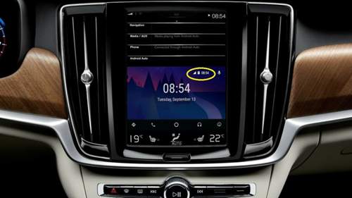

HI,
hab jetzt nichts im Forum gefunden und dachte ich frag hier mal schnell nach.
Wenn ich in meinen V90 einsteige verbindet sich ja das Handy wenn Bluetooth aktiviert ist sofort mit dem Sensus und links oben am Display sollten ja die Verbindungsbalken angezeigt werden.
Jetzt is es bei mir in 90% der Fälle so, dass mein Handy zwar verbunden ist, im Display aber steht "nur Notrufe" und dass ich auch keine Verbindungsbalken habe. Ich kann aber ganz normal telefonieren über Sensus. Auch über die Tasten am Lenkrad kann ich Kontakte auswählen und anrufen. Es spinnt nur irgendwie die Anzeige.
Hat jemand das Problem schonmal gehabt?
Ahja und eine weitere Frage hätte ich auch noch. Wenn ich losfahre dauert es gefühlt relativ lang bis in der Anzeige das Auto Symbol verschwindet (also der V90 wo man sieht ob alle angeschnallt sind und Türen offen etc) Gibt es eine MÖglichkeit die Anzeigedauer zu reduzieren? Ich finde man sieht das viel zu lange
danke
LG

Punkt 1: Welches Handy, Betriebssystem, Softwarestand? Schon mit einem weiteren Handy getestet? Riecht nach einem Lag am Smartphone.
MfG Paule

Handy ist ein Asus Zenfone 5 mit Android 9 (bzw Asus Zenui) Habs ehrlich gesagt noch nicht mit einem anderen Handy versucht (hab daweil nur eines 😉 aber werds wohl mal mit dem Handy meiner Freundin ausprobieren. Ich finds nur komisch weil manchmal zeigt ers dann doch an. Aber halt in den meisten Fällen gar nicht. Auch nicht nach 30 Minuten Fahrt. Bei meinem vorigen Auto war das witzigerweise nie ein Problem
Seht ihr bei Android Auto die Verbindungsstriche. Also nur in dem kleinen Android Auto Ausschnitt vom zentralen Display?
danke und sry für die vielen Fragen 🙂

HI
sry wenn das missverständlich war. Es ist egal ob mit Android Auto verbunden oder nur Bluetooth. Er schreibt trotzdem "nur Notrufe" und es gibt keine Verbindungsstriche
Bin mal paar Tage ohne Android Auto gefahren und paar Tage nur mit. Ergebenis is exakt dasselbe.
Ich hab mal Symbolfotos angehängt zwecks Verständnis.
Bei Bild 1 sieht man das Sensus und links oben die Verbindung. Da sind bei mir nur Punkte und bei Bild 2 Android Auto inkl Verbindung -> auch hier wird bei mir gar nix angezeigt
danke
LG

Wenn da bei mir nur Punkte sind, dann habe ich einfach eine besch... Funkabdeckung...
hi
ja das is aber der schmäh... wenn ich aufs Handy schau hab ich vollen Empfang und 4G 🙂
Zeitlich versetzt ist normal, aber nur ein paar Sekunden.
MfG Paule
P.S.: DualSIM?
ja aber ich hab 30 Minuten vollen empfang am handy und das display zeigt mir an als hätt ich gar keinen empfang
nein keine Dual bzw Multi Sim
