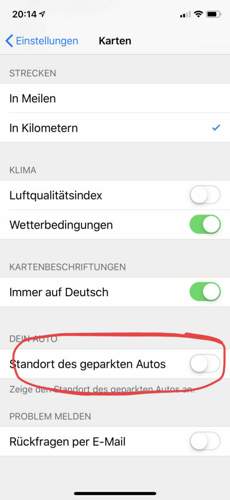

Neues Problem, neue Frage:
Wenn Sensus navigiert, Apple CarPlay aktiv ist und ich z.B. Tank Stop einlege, Motor ausschalte und anschließend wieder einschalte, heißt es im Navi, Führung Apple CarPlay und meine Ziehlführung im Sensus und HUD ist weg???
Kennt das jemand? Danke vorab.....
Ich könnte mir vorstellen, dass das mit der automatischen Parkplatzspeicherung des iPhone zusammenhängt. Lässt Du das iPhone beim Tanken im Auto am Kabel?
Wenn dann die Info der Kartenapp kommt, dass der Standort des Fahrzeugs gespeichert wurde springt CarPlay dann vielleicht vermeintlich in Navifunktion der Kartenapp.
Ich lasse mein iPhone nicht im Auto und kenne das Problem (daher?) nicht.

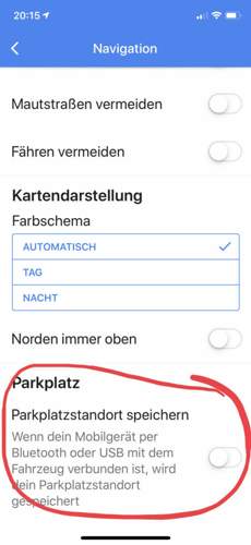

Meines Wissens macht das auch Google Maps im Hintergrund. Ich möchte nicht, das Google meine Parkinfo hat.
Karten iOS Parkplatz
Google Maps iOS Parkplatz
Nur weil das Handy nicht den Parkort speichert würde ich nicht erwarten, dass Google dann nicht trotzdem weiß, wo ich geparkt habe.
Aber ich habe die Funktion dennoch ebenfalls deaktiviert... 😉
Mir war dieser Einwand klar. Aber ich beende auch immer die App. Zumindest bei iOS ist dann gesichert, dass Google den Standort nicht mehr bekommt. 😉

Google Maps versendet die Parkinfos aber eben auch, wenn die APP nur im Hintergrund läuft und gar nicht aktiv genutzt wird. Und deshalb ist die bei mir nach Nutzung aus. 😛

@StefanLi - das Problem hast du allerdings nicht korrekt erfasst. Es geht hier darum, dass eine LAUFENDE Sensus-Navigation ungewollt durch CarPlay beendet wird.
Und da passiert eben folgendes: Eine der Navi-APPs des iPhones (es kommt "Karten" und "Google Maps" in Frage), schalten sich auf CarPlay in den Vordergrund wegen einer Meldung - darauf reagiert dann Sensus (es lässt nicht CarPlay-Navi und Sensus-Navi gleichzeitig zu) und beendet die Navigation des Fahrzeugs.

- Wie oben vorgeschlagen, deaktiviere mal die Parkplatzspeicherung sowohl in Google Maps wie auch in Karten. Dann kommen die Apps nicht ungewollt in den Vordergrund und das Problem könnte minimiert werden.
@StefanLi - auch bei dir könnte (wenn du Android Auto nutzt) der Grund dort liegen. Ich hatte noch nie eine Abschaltung der Navigation - außer, wenn ich das Ziel erreicht habe...
