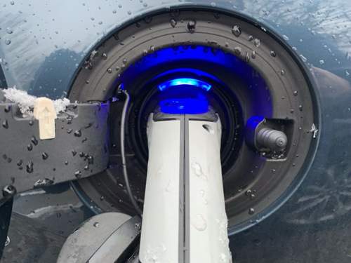

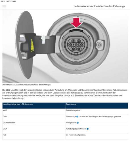

Frage an die T8 Fahrer. Ich lade regelmäßig an meiner Wallbox auf und sehe unter noch nicht ermittelten Bedingungen bei angestecktem Ladekabel und verschlossenem Auto das Kontroll-Licht in blau leuchten. Nach Start des Ladevorganges an der Wallbox ändert sich daran nichts (ich würde grünes Blinken erwarten) und die Ladeleistung pendelt sich bei 0,6 kW ein, was nicht normal ist (normal ca. 2,7 kW bei grün blinken). Nach neuerlichem Aufsperren, Stecker raus und wieder rein und Zusperren kann ich das normale Verhalten feststellen... auch das Manual kennt die blaue Farbe nicht..kennt jemand diesen undokumentierten Zustand?

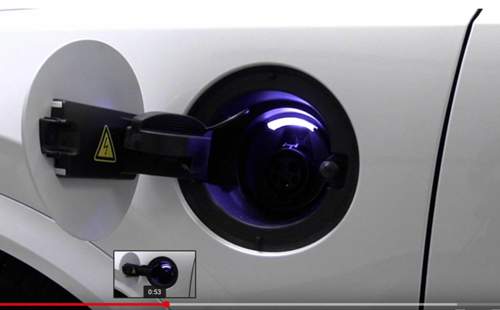

Edit - bevor ich in die Eiskälte draußen laufe, hab ich mal bei Youtube geschaut - du meinst aber nicht den leichten Blauschimmer, den die LED im "Beleuchtungsmodus" hat? Siehe Bild?
LED T8 Ladeanschluss
Nein, ich meine so richtig blau 🙂
Ändert sich zu grün blinken durch:
Aufsperren, Stecker abziehen, Stecker anstecken (gelbes Leuchten), Versperren, Wallbox starten (grün blinken = laden)
Im Falle von blauem Licht wird zwischen 0 und 0,6 kw geladen, was faktisch nichts ist...
