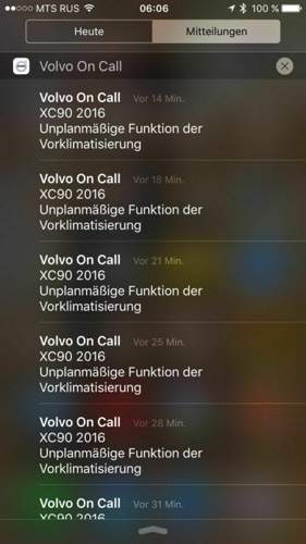

Heißt "Unplanmäßige Funktion der Vorköimatisierung" (per VOC), dass sie nicht funktioniert?
Mir scheint das so, denn heute bei 13 Grad benutzt, jedoch ist die Standheizung nicht angesprungen.

Nein, es kann auch sein, dass bei dem geringen Unterschied zur Grenztemperatur (m.W.n. 15 Grad) es am Auto einfach zu warm war - die Fehlermeldungen sind da leider nicht sehr eindeutig in der VOC-App. 🙁

Heute 8 Grad und unten das Ergebnis. Ich verzweifele an der Kiste. Vorher (beim D4) hat alles prächtig funktioniert.

Nein, es kann auch sein, dass bei dem geringen Unterschied zur Grenztemperatur (m.W.n. 15 Grad) es am Auto einfach zu warm war - die Fehlermeldungen sind da leider nicht sehr eindeutig in der VOC-App. 🙁Heute 8 Grad und unten das Ergebnis. Ich verzweifele an der Kiste. Vorher (beim D4) hat alles prächtig funktioniert.
Hatte ich auch am Anfang ohne Ende. Auch ohne Updates war dann Ruhe, nachdem die Batterie mal richtig aufgeladen war. Die Meldung erscheint wenn der Tank gegen Reserve geht oder die Batteriespannung zu niedrig scheint. Scheint deshalb, da ein Update die Empfindlichkeit reduziert.
Problem ist, dass die Batterie nie richtig aufgeladen wird.
Naja, Mittwoch soll sich der Service dem annehmen.
