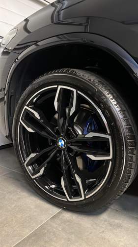

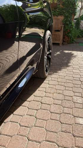

Du hast es schon sehr gut gemessen. Ich bin etwas Dezenter geblieben aber vorne geht deutlich mehr als hinten im legalen Bereich. Alles auf 21Zoll bei meinem M40d 2023.
und auch nur mit vorne den breiteren als Hinten sieht er erst richtig gesund aus. Weil er im Serienzustand einfach vorne weiter drin steckt als hinten.
Vorne Achse: 36mm also 18mm pro Rad.
Hinten Achse: 30mm also 15mm pro Rad.
Platten sind von H&R
Bilder sind auch dabei.
Felge Sommer
Hinten
Hinten
@2Ghost schrieb am 30. Mai 2025 um 17:43:16 Uhr:
Vorne breiter als hinten ist nicht zulässig.
Ich kenne hier aus dem Forum niemanden der (aus den genannten Gründen) vorne bzw. (und) hinten 50 mm pro Achse fährt. Aber wer weiß.
Und was heißt passen? Verschränkungstest mit montierten SV gemacht? Gutachten Auflagen beachtet?
Stimmt NICHT!!
Man darf vorne breiter als hinten montieren!
Die Differenz der Verbreiterung sollte einfach nicht mehr als 10-15mm zwischen VA und HA betragen!
