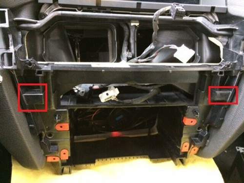

@bmw-driver2.0 schrieb am 10. August 2016 um 17:00:48 Uhr:
@Youricko schrieb am 10. August 2016 um 15:55:01 Uhr:
was muss denn am Träger genau gemacht werden?
Hallo, die seitlichen Einbuchtungen gehören mit dem Dremel bearbeitet!

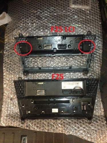

@bmw-driver2.0 schrieb am 23. Juni 2016 um 12:51:25 Uhr:
Das LCI Klimabedienteil passt nicht 1:1 in ein vorfacelift Model. Habe es gestern nachgerüstet und ohne arbeiten am Träger zu machen passt es nicht.
Doch! Das passt 1:1... So war´s zumindest bei mir so. Das Alte (Bj 2012) raus und das Neue (Bj 2017) reingesteckt. Anschlussstecker ist derselbe. Muss auch nix codiert werden.
